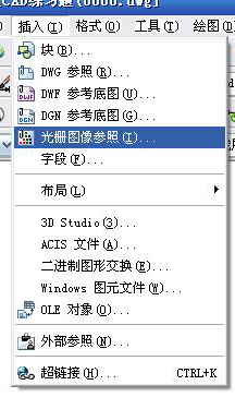

插入---光栅图象

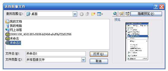

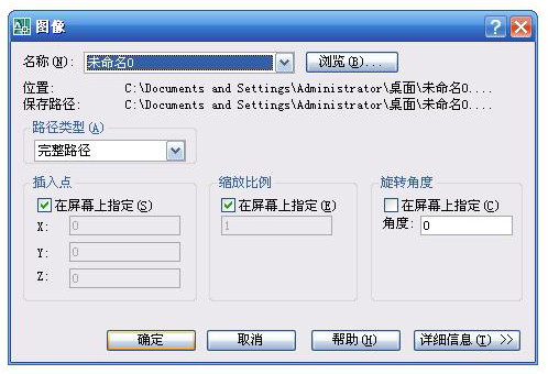

发表于 2008-11-13 08:25:06 | 显示全部楼层 来自: 中国福建厦门
贴几张图片让大家看看,看能不能看懂,嘿嘿!

采用参照的方式比较好,不占用文件空间,操作也比较灵活

插入---光栅图象,再选择图纸文件即可。
