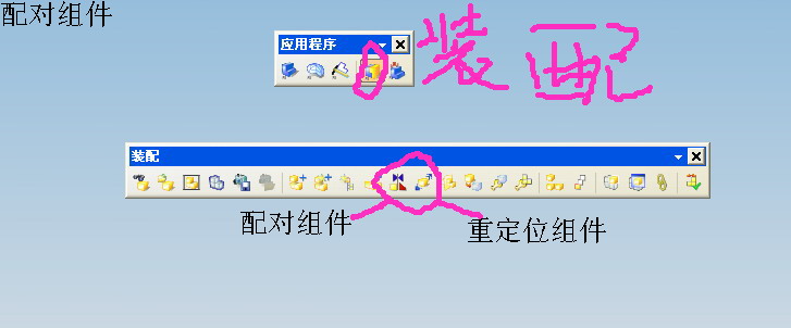

在4.0中装配文件后用转换模式来移动该装配进来的文件却移动不了,而且用抽取该装配进来的文件也抽取不了。请教各位大虾帮帮忙教我怎么弄谢谢了

移动
看下面这张图片6 J6 W& Z% ?8 B3 ]
在建模状态下激活装配---出现装配工具条+ ^/ U' g- ^9 V% N6 c
装配工具条里面的配对组件也可以移动组件,可以跟其他组件建立联系; d, H) u, {; D& _& O) h
重定位组件就相当于在装配下的“变换”功能
& D2 U( n# _+ j5 `, N2 m# J& v; @' J5 L& G- S: P
而不能提取特征,边缘特征是可以提取的,也就是提取线条; a) t9 A2 c) \& f
但其他的就不能提取了,因为组件在装配件中他不是作为工作部件存在的,所以在装配文件中是不可编辑的
