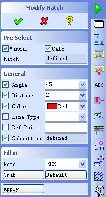

[已解决] osd的填充只有直线吗

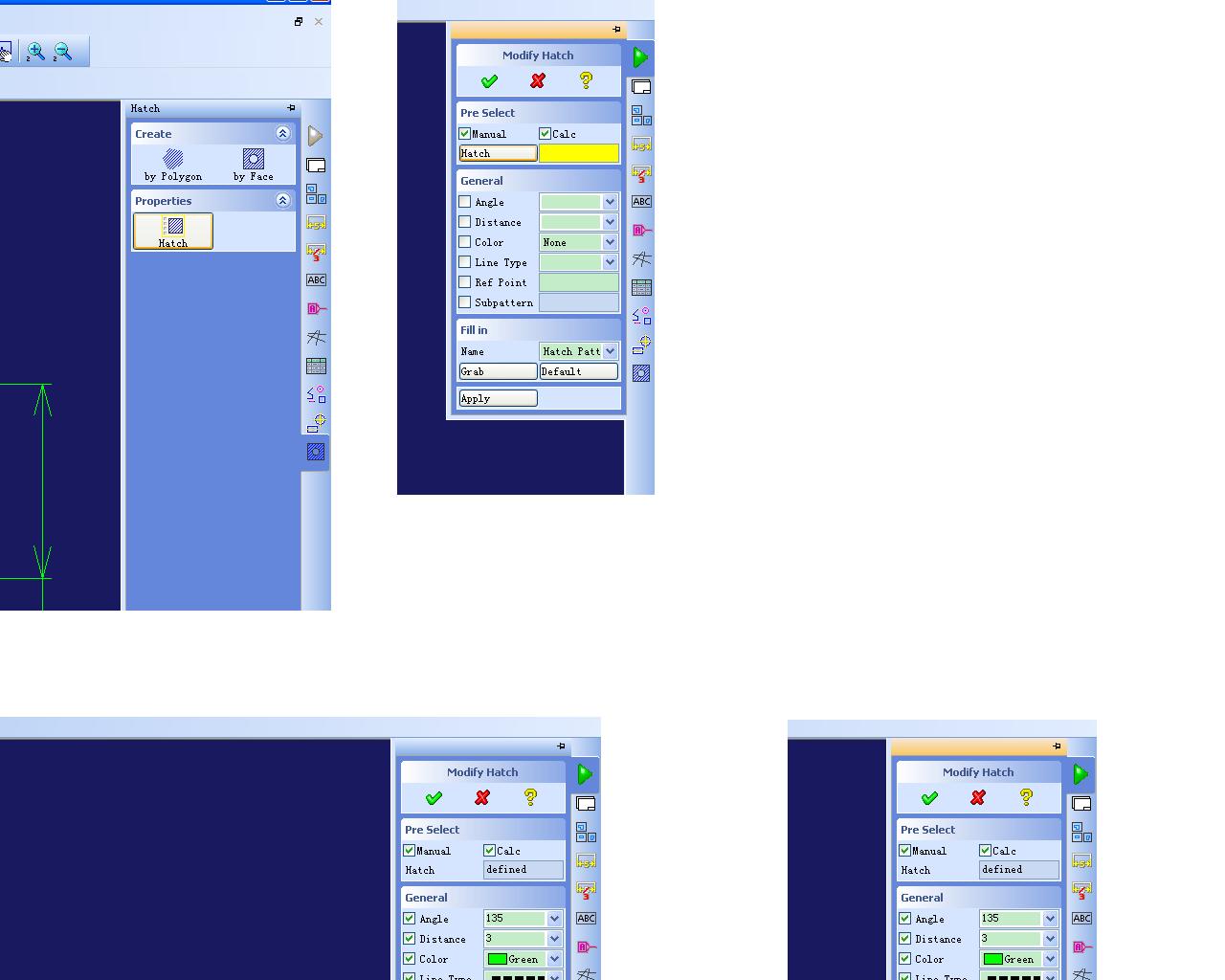

Hatch>>Properties>>Hatch>>Modify Hatch(选中需要修改的剖面线)>>General>>Line Type

比如说橡胶件是网状剖面线,金属是45度斜线等等
  m% Q; t; o2 @6 E5 t* x1 P我之前有一个教程是专门讲在me10中如何实现这个的,我不用anotition不知道这两个当中是不是一样的...

发表于 2008-11-15 19:31:36 | 显示全部楼层 来自: 中国浙江嘉兴
(register-hatch-pattern
8 V6 P1 r3 |' s5 E# Q  :name        "Rubber"# |: X9 W! M2 P

  v0 v6 X9 o6 S0 p; B! ?5 n试试看,应该是这个了!
6 `( P- C# c. G; B* S放到am_customize文件里就可以用了。做好Hatch之后,使用Hatch>>Properties>>Hatch命令,然后再Fill in中改一下样式,再点一下要改的Hatch就可以了。2 N/ c( ]$ ~0 o: r# N

 楼主| 发表于 2008-11-15 20:01:40 | 显示全部楼层 来自: 中国上海
发表于 2008-11-16 16:36:31 | 显示全部楼层 来自: 中国浙江嘉兴
没写错啊1 ?1 C- V; u$ y# L/ \
你要怕软件出错,可以把am_customzie文件放在一下文件夹中。8 ^$ F) q' N1 D# f8 C0 J
C:\Documents and Settings\当前用户名\Application Data\CoCreate\OSD_Modeling\对应版本\ANNOTATION
. f; }* i9 _0 ?5 n1 A( b0 G% O
1 b7 q* |: Y! z& Y4 D9 E( |/ X5 v7 m要真错了,直接把文件删除就可以了。
发表于 2008-11-17 08:53:50 | 显示全部楼层 来自: 中国香港

实心的填充,只要把Distance设置为0即可啊!

发表于 2008-11-19 13:06:47 | 显示全部楼层 来自: 中国香港
也可以设置成逼近于0或者线宽弄粗一点...
