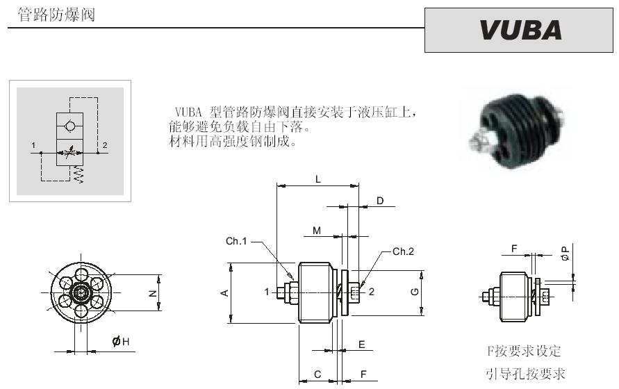

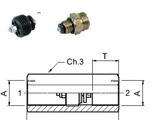

发表于 2009-3-5 10:30:48 | 显示全部楼层 来自: 中国上海
管路防爆阀啊?/# t; R1 ?$ [; V& P2 h0 x
这个是防止油管爆裂,后产生的安全保护装置!+ L3 |, ~) E( s8 A3 q; E2 e, h
