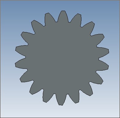

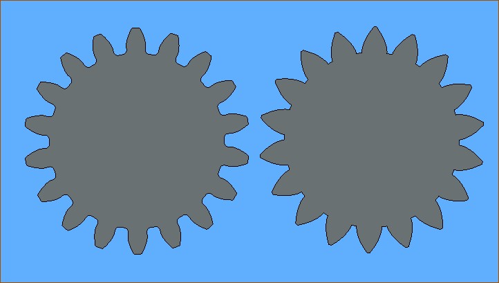

用实体设计“设计元素”的齿轮特征画了一个渐开线齿轮,又用其它软件(插件自动生成)先画了一个齿轮转成dxf格式,又在实体设计里用拉伸特征做出齿轮。两个齿轮的基本参数一样(18齿,模数7),可是画出的实体齿形却差别很大。请问那种方法画的更正确?见附图,左图为dxf转过来的,右图为实体元素生成的渐开线齿轮。! n+ T- a$ F# p) `: u" Z' U, j

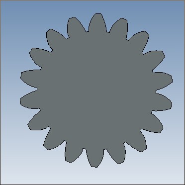

下图是选圆弧做的

下图是选双曲线做的/ U9 q2 e- r8 f
3.jpg 5 _$ D! E* L& U/ W

呵呵,楼主想直接从图库中调入齿轮观察一下还可以,要想和实物一样恐怕不太好办。因为齿轮有复杂的参数,如齿顶园、齿根园,公法线、压力角、变位齿轮的变位系数等要求有一项错误,出来的图形与实物就有差异了。如果你的要求不太严格,可以用图版的齿轮生成程序生成草图,再到实体中去拉伸,其结果与你的第一个图差不多。也比较接近实物。

包括图版在内只能说目前还不太完善。因为软件提供的参数输入选项太少,也就无法与实物同步了。正真的参数表达还是在两维图中。演示一下用图版生成的还马马虎虎。

楼主真细心 齿轮确实完全画对的话 除非进行曲线编程 PROE里有这个功能
9 m: x) t4 K0 n2 P* m- L9 h不过只知道怎么编渐开线的
' j* z+ h5 F1 A( T. l3 Z1 t我也是才知道原来这些软件 画出来的差距这么大
