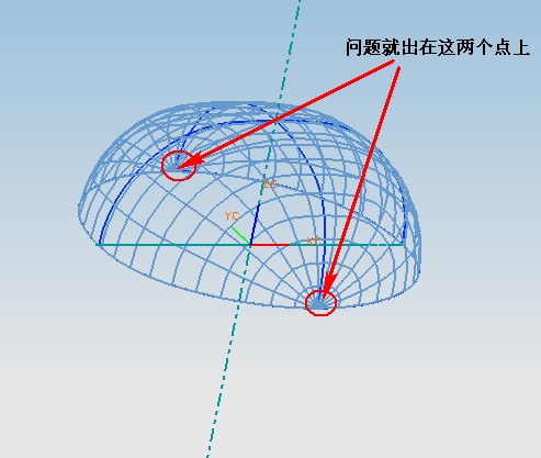

用曲面建模后,片体不能加厚。4 S% k; E1 e/ W" U

没有档案,没有办法清楚原因。不过很多时候是因为倒角过小的问题造成的。

大概是曲面不够光顺吧。上图....

带弧度的尖角需倒园后才能加厚,我在做方接园时也碰到过,如果非要不倒就加厚也可以,那就用布尔操作把!

有尖角就不容易可以片体加厚

通过曲线网格作曲面时,如果线串选用“点”的话,作出的曲面是不能加厚的。

问题已经解决。8 U% J5 S7 `' F. F( \# q: R
方法:曲线分割--分四步用网格曲线创建四个面--缝合--片体加厚--OK( N0 x! z- C+ ~' w

收敛点,重新布面.
