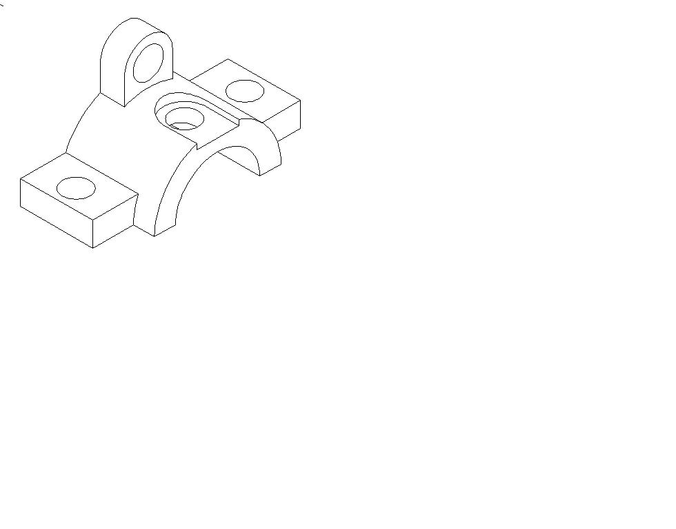

请教各位仁兄,怎么将这个三维图的线条变为粗实线。

说的不够清楚,你用的是什么软件画的,你这个图在什么软件中截下来的。。。你要在CAD中加粗打出吗?。。
 楼主| 发表于 2008-11-13 13:30:59 | 显示全部楼层 来自: 中国广东梅州
图我用CAD画出来的,然后用画图工具截出来的,然后存未jpeg,我是要在CAD中加粗打出,请问有什么方法呢?谢谢!
发表于 2008-11-13 15:20:51 | 显示全部楼层 来自: 中国辽宁鞍山
采用Flatshot命令,然后将生成得块炸开,再将线宽改为你需要得值
发表于 2008-11-13 16:36:48 | 显示全部楼层 来自: 中国新疆吐鲁番
你在 画图的时候肯定有图层的使用,你在图层中将线型改为你所需要的粗度,然后再选中该图层,用鼠标单击所有的线,就可以将其线型改成你所需要的!

笨笨笨,,,在右键选项里有嘛在用户系统配置里不是有线宽设置吗,,在里面你可以设置应用是否显示线宽,,,,, )10*(
 楼主| 发表于 2008-11-15 17:38:39 | 显示全部楼层 来自: 中国广东梅州
已经解决了,谢谢各位的指点!
