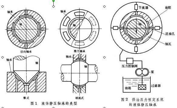

发表于 2008-11-12 21:28:23 | 显示全部楼层 |阅读模式 来自: 中国山东泰安
静压轴承的结构是怎样的?7 @+ z# ]/ o% |2 y* |" B0 `
请高手指点一下.

发表于 2008-11-13 09:02:38 | 显示全部楼层 来自: 中国山西太原
/ O9 ]- w- z: R% q# ^3 B靠外部供给压力油、在轴承内建立静压承载油膜以实现液体润滑的滑动轴承。液体静压轴承从起动到停止始终在液体润滑下工作,所以没有磨损,使用寿命长,起动功率小,在极低(甚至为零)的速度下也能应用。此外,这种轴承还具有旋转精度高、油膜刚度大、能抑制油膜振荡等优点,但需要专用油箱供给压力油,高速时功耗较大。
为供油压力恒定系统的液体静压轴承和轴瓦的构造。外部供给的压力油通过补偿元件后从供油压力降至油腔压力,再通过封油面与轴颈间的间隙从油腔压力降至环境压力。多数轴承在轴不受外力时,轴颈与轴承孔同心,各油腔的间隙、流量、压力均相等,这称为设计状态。当轴受外力时轴颈位移,各油腔的平均间隙、流量、压力均发生变化,这时轴承外力与各油腔油膜力的向量和相平衡。补偿元件起自动调节油腔压力和补偿流量的作用,其补偿性能会影响轴承的承载能力、油膜刚度等。供油压力恒定系统中的补偿元件称为节流器,常见的有毛细管节流器 小孔节流器 滑阀节流器、薄膜节流器等多种。供油流量恒定系统中的补偿元件有定量泵和定量阀
