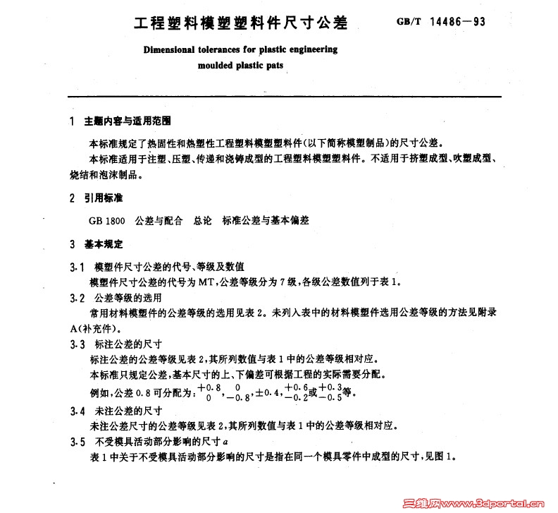

请问,看标准中,好像小于3的只有一个0~3的范围,总不成这个范围里公差都一样吧?如果不一样的话是怎么规定的呢?还是另外有标准规定,请教了,谢谢。

塑料件未注公差中应当为两部分,分为与模具活动有关与无关,不一定要按未注公差规定,可以根据需要自行标注公差。

您好,如果我按比如塑7级的话 那公差应该是怎么规定的?有没有相关标准呢?谢谢。

发表于 2010-10-23 19:34:03 | 显示全部楼层 来自: 中国四川成都
本帖最后由 wakang 于 2010-10-24 17:00 编辑 & X7 ?, n3 s/ g8 M! T
+ |4 O4 T, f0 B! @! w$ @
GB/T 14486-1993 工程塑料模塑塑料件尺寸公差9 V6 J  R9 J% \
http://www.3dportal.cn/discuz/viewthread.php?tid=54151% N! E. P3 d. y: V. K
5 [$ _- a: w9 a0 J: XGB∕T 14486-2008 塑料模塑件尺寸公差/ \) G9 c, ?* l% @* p- T0 v& ?0 H
http://www.3dportal.cn/discuz/viewthread.php?tid=681328
