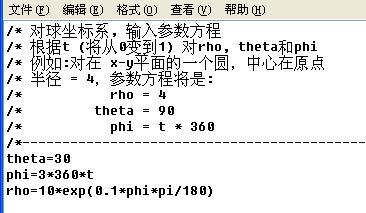

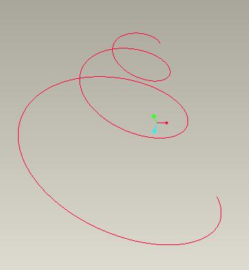

[求助] SW如何画对数螺旋线?
发表于 2008-11-12 22:37:10 | 显示全部楼层 |阅读模式 来自: 中国江苏淮安
附件图1,2为在PROE程序下的 对数螺旋线图  ,附件3是所用到的 在球坐标下 所使用的参数方程。 本人试着 笨笨教程里 有关宏的 讲座。 始终无法 在SW里 用SW 画出对数螺旋线。故希望能在这里 得到大家的指点。
