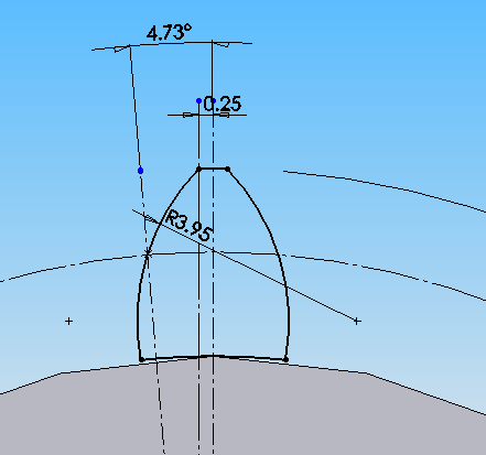

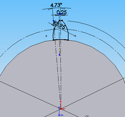

[求助] 哪位前辈帮忙看看图中的4.73°是怎么来的?又是做什么用的?谢谢啊!
发表于 2008-11-12 23:01:58 | 显示全部楼层 |阅读模式 来自: 中国福建福州
: @5 u' b4 ]2 ~0 G虽然现在有画齿轮的插件,不过在下还是想知道这个4.73°是做什么用的,呵呵,谢谢。
发表于 2008-11-13 07:47:10 | 显示全部楼层 来自: 美国
4.73=360/齿轮数/2+ h3 [* u6 M0 ~& v/ U
: W4 x6 s; I9 q2 H是说明这个齿轮有18齿的。9 v+ g- M- d9 ]5 e
具体看看齿轮设计的。
