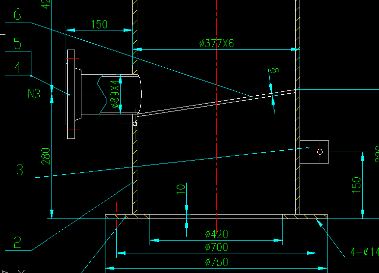

[已解决] 下图怎么放样 尺寸多少
发表于 2008-11-13 09:06:35 | 显示全部楼层 |阅读模式 来自: 中国江苏无锡
下图怎么放样 尺寸多少  请画出简图 及计算过程- ^+ [5 [% ^2 `4 V: i

QQ截图未命名.gif - }8 j9 ~) ]! G2 o: j; f" o+ Q% q
1 h1 W+ u4 R  z9 z9 j
以附件形式上传,然后插入帖子内容中即可

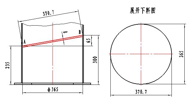

这个槽罐的罐体、底及接管下料都没有什么问题,需要展开放样的就是件7这块板了。斜放是个椭圆,这椭圆的短轴就是罐的内径365mm。长轴AB需计算,AB是以365和65为直角边的直角三角形的斜边,算得其长度为370.7mm,算出长半轴及短半轴就可以画出这个椭圆了。因有厚度,下料时应斜割。下料计算见下图:
; A% e+ p, K, e5 M9 K: F另外楼主的图有画错的地方,如底上的孔为φ420,而焊的管φ377不是没焊处了吗?孔应比φ377中才对。
& O4 D5 z( V' ]- n4 W* x4 }/ W! Q- m4 L0 E& s

 楼主| 发表于 2008-11-14 09:12:46 | 显示全部楼层 来自: 中国江苏无锡
回复 3# gaoyns 的帖子
焊的管φ377 应该是管φ500  标错了  不好意思哦 但是我觉得你那个下料的尺寸值 最好减去2mm 留点余量 可以放进去 你说呢

发表于 2008-11-14 09:46:40 | 显示全部楼层 来自: 中国山西太原
回复 4# sunshine1026 的帖子
计算值是准值,至于工艺尺寸的增减当是合理的,在这里下料尺寸的减小是必须的。尺寸标错了,计算方法是一样的。
