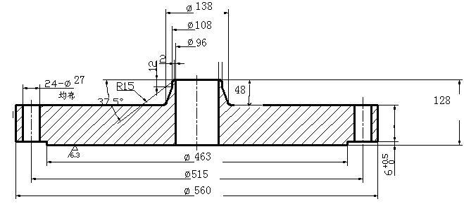

[讨论] 这种形式的非标准法兰强度计算法兰厚度是按长颈法兰计算,还是按平盖计算?
发表于 2008-11-13 10:00:10 | 显示全部楼层 |阅读模式 来自: 中国黑龙江哈尔滨
! t& Q, V- K* l我认为是按长颈法兰计算。" F& n+ g8 r% |0 V4 P1 H
长颈法兰计算要比平盖计算厚许多。
! ?! y4 o3 }8 ^' v- X# \但有人是按平盖计算的,平盖的开孔直径小于0.5D0,见GB15076页。" o. }6 w! J, @8 O) r! J
现在都用强度计算软件,但该选哪一个模型去计算,结果相差很大。
  m4 y5 ~, _, B) @- C" Q: T用平盖计算,好象也有它的道理,但我感觉它明明是法兰,而且法兰带颈部分的长度等该如何确定?2 I- J! Q0 ~; h% P2 E: v1 G
这种形式的法兰用在设计压力在6MPa左右的设备上。' T4 [& }# \0 y9 U( {3 l) a5 s
设计中碰到好多这样有困惑的问题?请大家帮助!

发表于 2009-6-7 20:20:25 | 显示全部楼层 来自: 中国台湾
建議先作平盖计算,再依開孔補強計算
发表于 2009-7-4 22:25:09 | 显示全部楼层 来自: 中国江苏无锡
从结构来看应该属于平盖,应按平盖进行计算。
