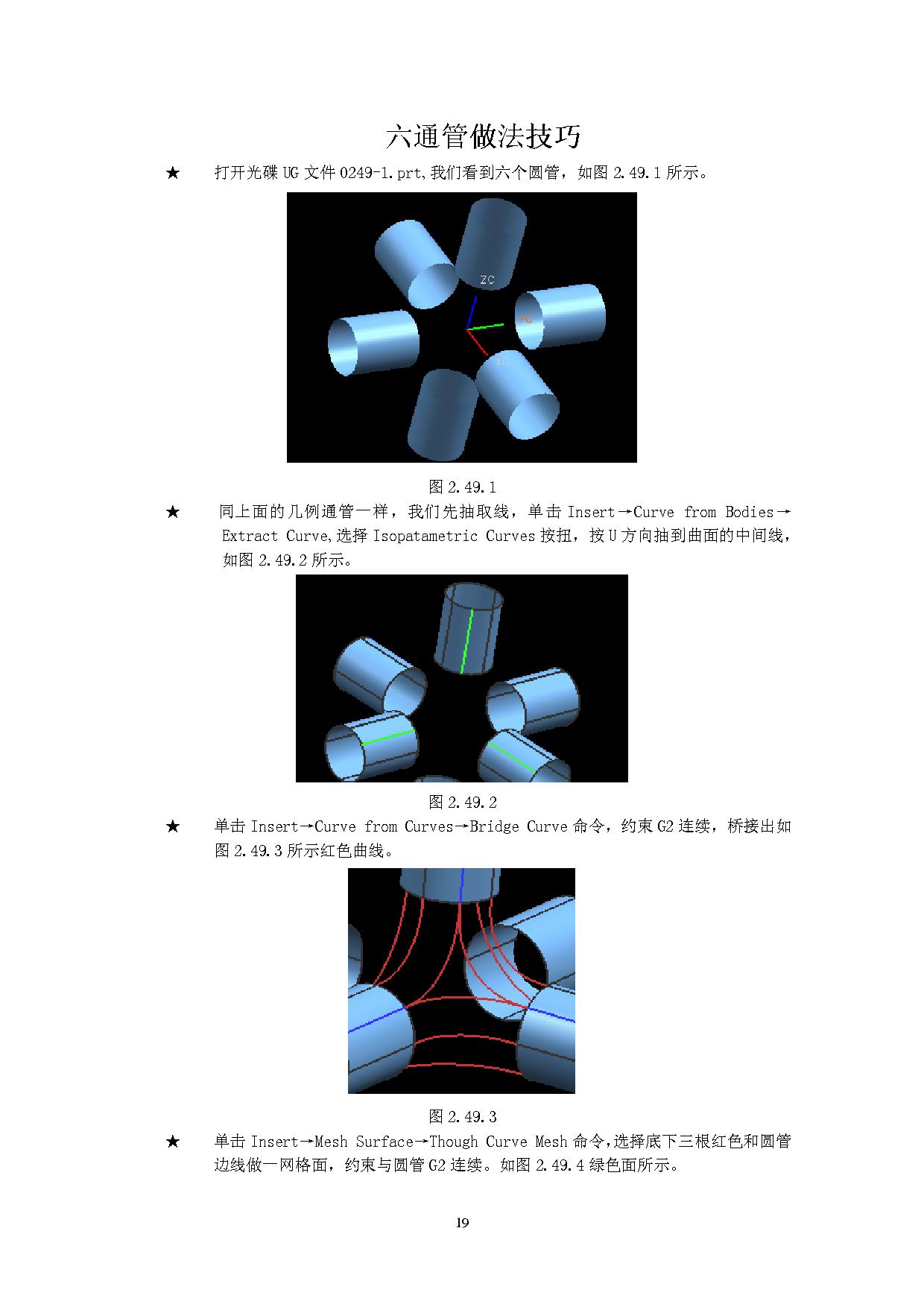

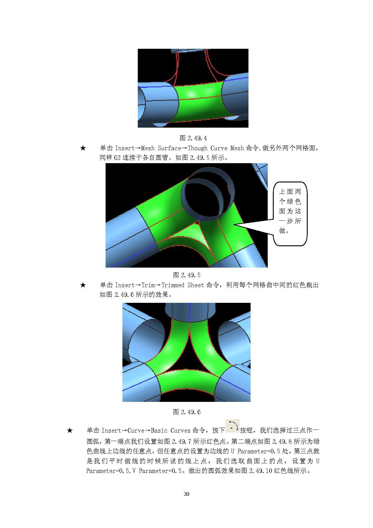

六通制作,运用网格曲面命令,对切割面后的相切约束原理是什么,有资料说面相切的前提是做网格的线(或边缘)先切约束面,但是该例似乎判断不出边缘与约束面的相切!

 楼主| 发表于 2008-11-13 12:23:14 | 显示全部楼层 来自: 中国上海
我会画的,但不知道相切指定的前提是什么,万一报错"约束网格与曲线或边缘不一致" 呢!      似乎凭经验吗?

第一幅图开口处,是由直线投影到面切开的口子!

发表于 2008-11-13 17:29:46 | 显示全部楼层 来自: 中国浙江金华
在你做管-管连接线那个位置在管面上做线条,线的端点落在面对边缘上
* \3 M9 O" u1 ^' W7 @3 D然后再做管面上线线之间桥接,桥接好以后可以调整曲率,只要桥接完成,曲率不影响G1连接,只要想曲面效果,所以桥接完成后需要稍微调整桥接线曲率到最佳状态,视情况而定
发表于 2008-11-13 17:30:56 | 显示全部楼层 来自: 中国浙江金华
也可以用样条做
* d' `" \. C7 g, R% n+ K- S( G: e样条可以直接约束样条与曲面G1.G2等等链接

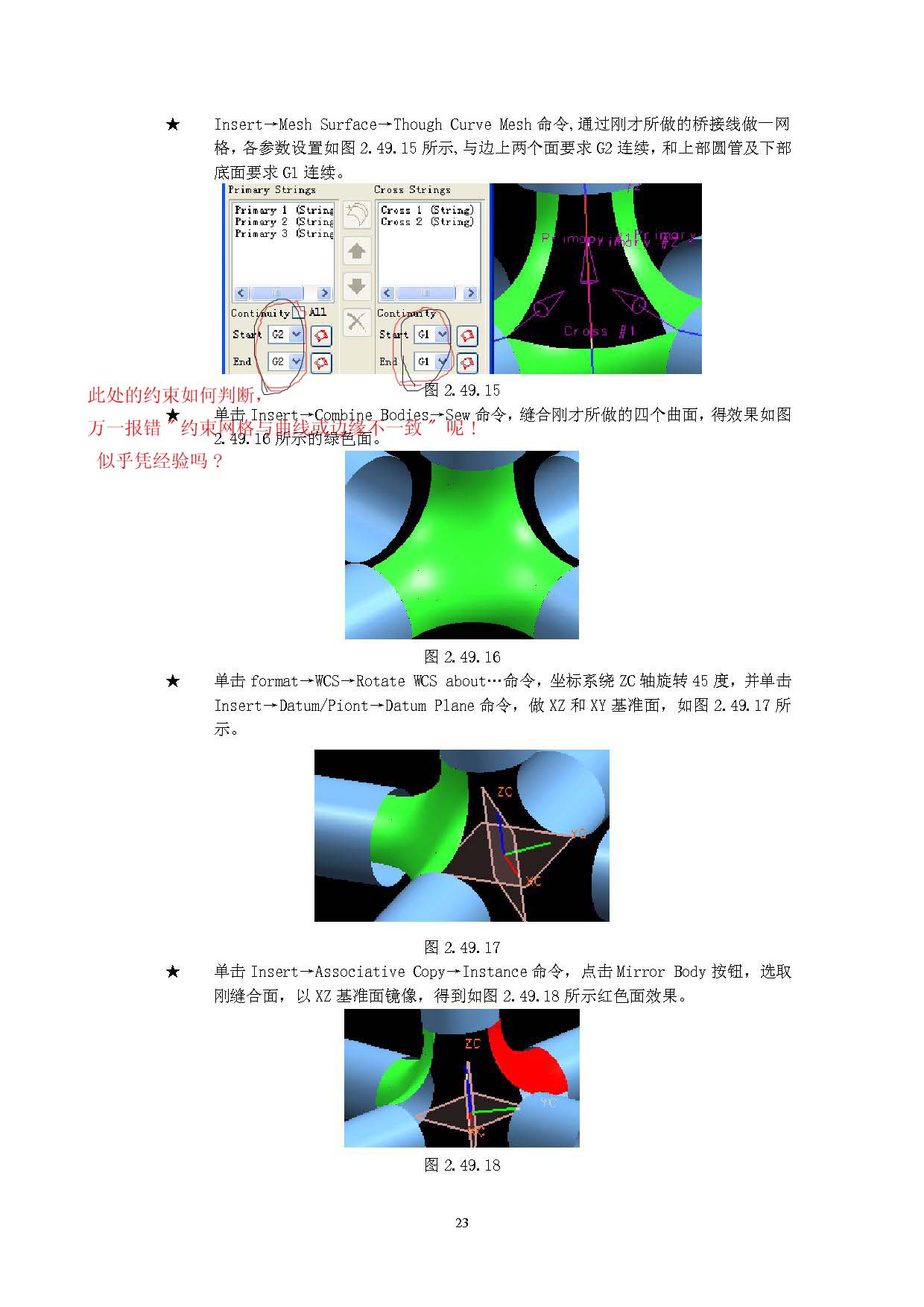

似乎还是理解不了,怎样能保证开口面的网格补面一定能与周围面G1或G2的连续不被报错呢!楼上是否能论述的更详细
 楼主| 发表于 2008-11-14 15:10:09 | 显示全部楼层 来自: 中国上海
这样我将整个过程发图上来,我提到的问题是:整个过程中的第五步图示,红色大字说的问题!有谁能解答呢!
