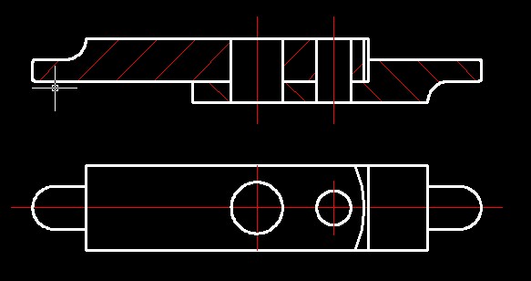

现有这样一简单工件,问题是这样的,图中的O型槽得做成什么样的一个量规能测出他的尺寸是不是到位的?, n2 U8 B# B. J' Q$ V
问下:量槽的卡尺应该有的买吧,9 K& z$ H# Q: [! f" R  L
          假如没有现成能买到的,那问下我得怎么做这个检测用的量规啊?谢谢,急~~~( `$ F6 E% S! c6 ]2 S
* e& A: h) c9 |" V; S% \" v3 Phttp://file:///C:/Documents%20and%20Settings/Administrator/桌面/附图.jpg能不能做他的塞规,通止规.
附图.rar
23.78 KB, 下载次数: 4

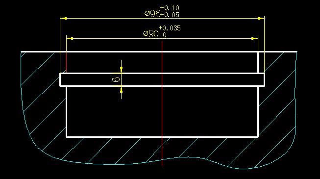

 楼主| 发表于 2008-11-13 12:42:00 | 显示全部楼层 来自: 中国上海
图片传了好几次就是显示不出来,我就描述下好了
- D; z3 r" j0 D! r: W; s7 m内孔尺寸为D90上开一O型槽,槽尺寸为 D96,宽6mm,

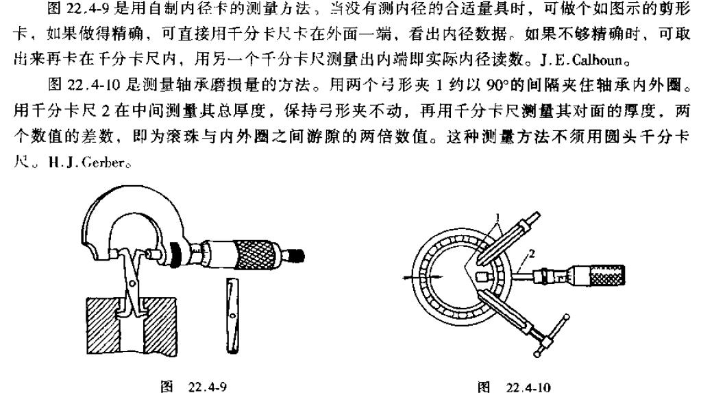

发表于 2008-11-13 12:57:07 | 显示全部楼层 来自: 中国山东烟台
带表的卡钳,就可以呀,实在不行可以再卡尺上粘钉子,用千分尺对一下,就可以用了

发表于 2008-11-13 13:12:22 | 显示全部楼层 来自: 中国上海
1.用双头卡钳,如图所示。' L% C/ h3 U' S/ n1 X/ W8 g5 U
2.在槽内放一个稍大于槽深的圆片,用千分表测量与φ90 孔的差值,计算一下就可以得到槽深了。如下图。

发表于 2008-11-13 16:53:35 | 显示全部楼层 来自: 中国四川德阳
三楼的朋友的办法简单适用,测量公差比较准确。
