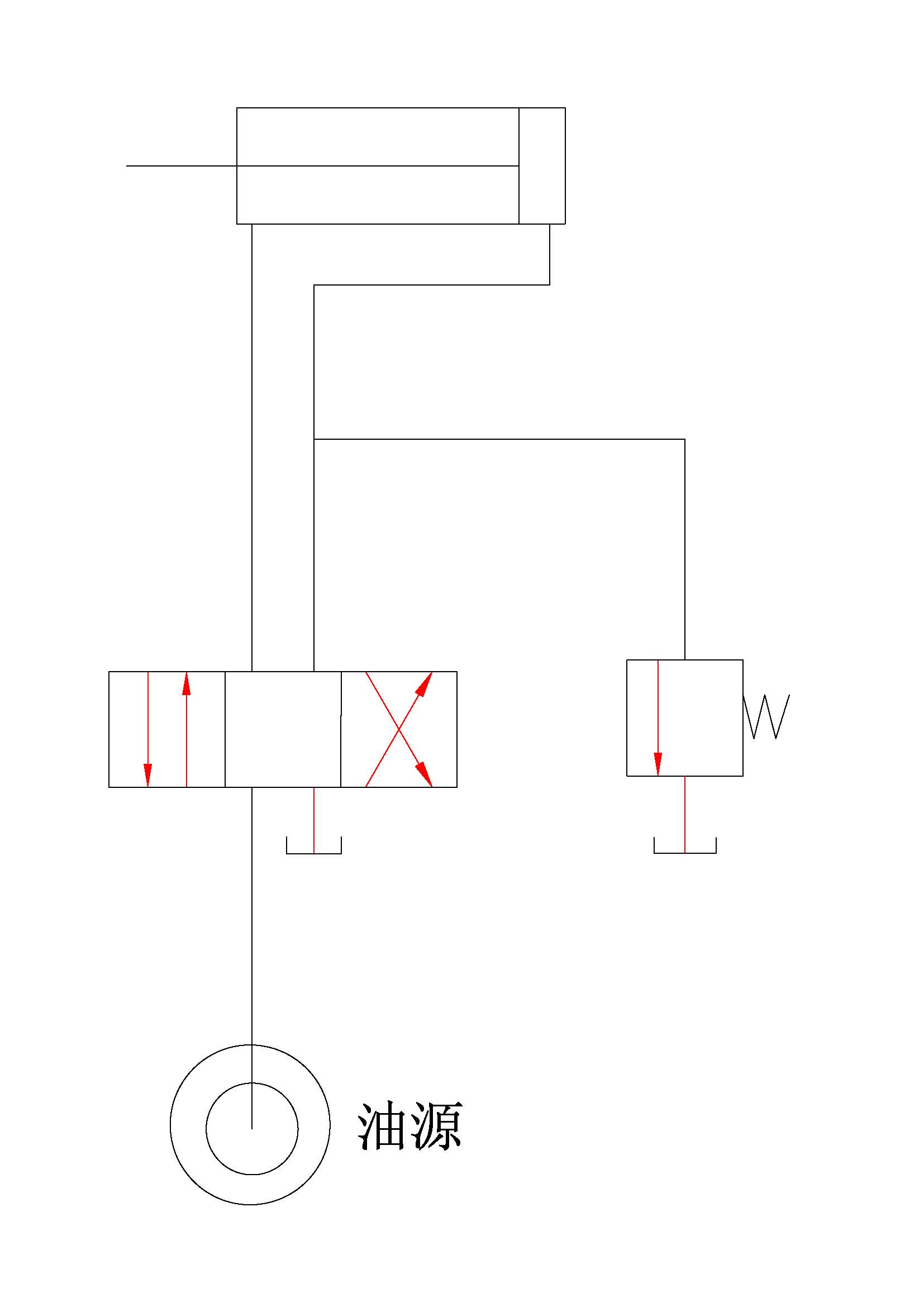

想做一个用液压控制的系统# X: Z' k$ L4 a
2 I3 _2 e) l/ ]* F. j  x活塞杆的杆顶左边有个受力点,越向左受力越大
' n, u( q. p0 ~1 t' r. J' N/ Q" ^+ k3 t要用活塞杆来控制行程,行程的范围不是很大,10CM左右,左右反复
3 [. y8 J% T3 _  u. K4 W受到的力大概有6KN~10KN左右。( A. _+ ?" Y' P, v$ o
5 F, p+ u- k: B) y% `; X2 e& f' ~
系统要能自动控制活塞杆,能达到下面的要求:  x9 a: |# \/ P# d5 t
" Q7 g6 l" R9 U3 b3 K% S( a当杆受到的力没有达到规定大小的时候杆继续向左运动! }$ c, S9 r! ~) W7 i' T
当杆受到的力达到规定大小的时候杆停止运动
  A' k: m, [- I- j" C' g; Z当杆受到的力超过规定大小的时候杆能自动运动调节大小到规定力的大小, d; Y. a, [* [: F: w
4 f4 N0 d. g" c) M3 _
不知道这样一个系统好做吗??有没有有经验的前辈来指导我一下。- A0 J/ \6 @: \7 v

不知你用到什么工况,如压力工作时间和间歇时间相比较较短,精度不高的话。用简单系统完成,成本较低节实用.! s  b) y! W2 q" O4 Z( }  w6 j
( ~( @3 ?7 c8 h, X+ Q% F下图只是个示意,你根据你们使用工况万完善。也可与我进一步讨论(qq576882260)

应该不复杂。加一个压力继电器在系统里。4楼那个图的溢流阀好像放错位置了
4 Y. h+ ~* R. t就是一个泵出来接个电磁阀,到油缸。
" m) Q; d" i, X& j还有你有一点说的不太清楚,压力到了就停下来,之后的动作呢?

想请问下,4楼那个装置大概要占用多少体积?
