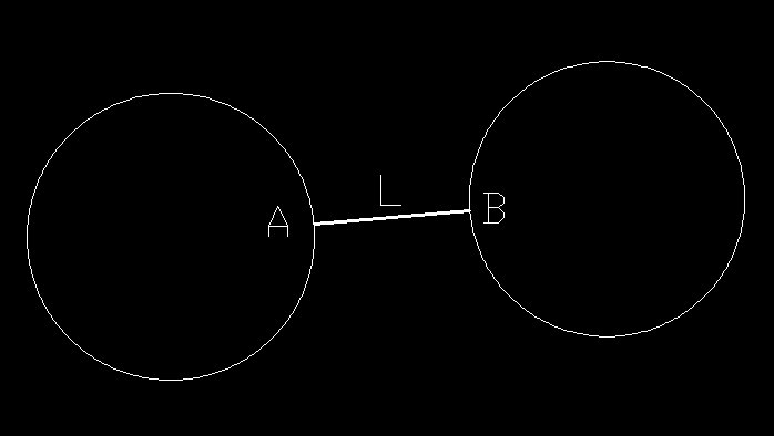

我给大家出两道实用题,表说简单,也表说复杂.更不是什么技巧.
5 z' p; p, V9 eHEHE.
5 D: H& C% r( B1 a1.连线.
$ @$ U; x; a1 N, N: M- ~# [2 \条件:任意两个园,用一条线段去连接,这条线段经过各园的任意A点和B点.它的延长线经过两园的中心。
+ R  l$ [9 N3 l! K8 Z要求:请用最少的命令次画出这条线段(园已经画好)。8 k) j* v3 \) s5 [% N( W6 w
注释:命令次-----画一条线用一个命令LINE,画第二条线回车用了第二次LINE命令,再复制两条线用COPY。一共是用了两个命令执行三次。称为三个命令次

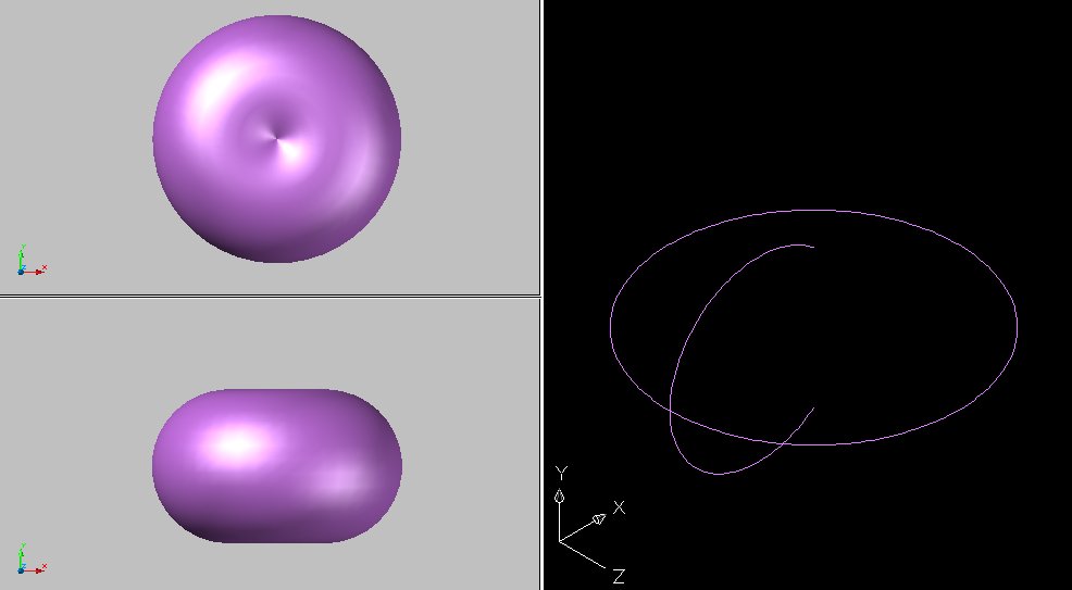

2.画柿饼& y4 v( P/ d* o5 a
条件:任意尺寸的柿饼,两头中间凹。断面为8字型或其他形状。
* I) d2 j6 \3 Y! \: m要求:请用最少的命令次画出。

这两个图都是用一个命令次就能完成的。
; m5 P7 B6 n' B) y第一个图用“直线”命令(LINE),分别在每个圆上(内侧)点一下就OK了--当然有个前提条件,“对象捕捉”设置或临时替代为“垂足”。
. l0 L8 D3 g1 t, R第二个图用“圆环体”命令(TORUS),只要圆管半径大于圆环半径就可以了。
