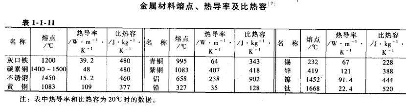

谁有不同材料的热传导系数表
0 l+ \5 L! M7 l% K& K$ [2 I4 Q( t, r$ j4 o
0.1cal/deg.sec.cm+ M& |" f* U% z' k
6 o6 _! v/ ~7 U5 q3 g6 D
那位大侠说一下什么意思 :o
发表于 2008-11-13 22:11:27 | 显示全部楼层 来自: 中国黑龙江哈尔滨
以前好像有,搜一下
发表于 2008-11-13 22:44:09 | 显示全部楼层 来自: 中国江苏南通
《铸造工艺》上有
发表于 2008-11-14 10:02:27 | 显示全部楼层 来自: 中国山西太原
导热率0.1cal/deg.sec.cm   中,cai--热量单位卡,1cal = 4.18 J; deg---摄氏度,℃ ;sec---秒 ;cm---厘米。2 M5 m7 N8 s0 X' c6 t; y6 p( k

 楼主| 发表于 2008-11-14 13:21:35 | 显示全部楼层 来自: 美国
谢谢楼上,受教了。 :shy
