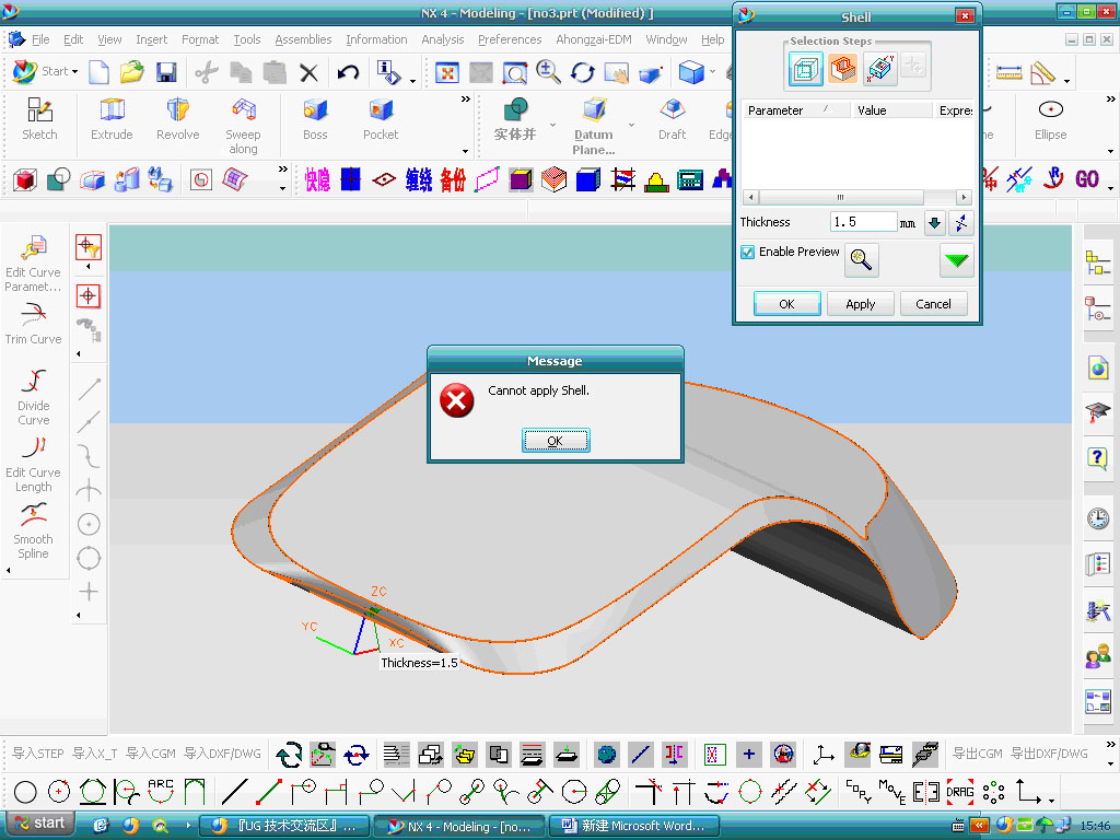

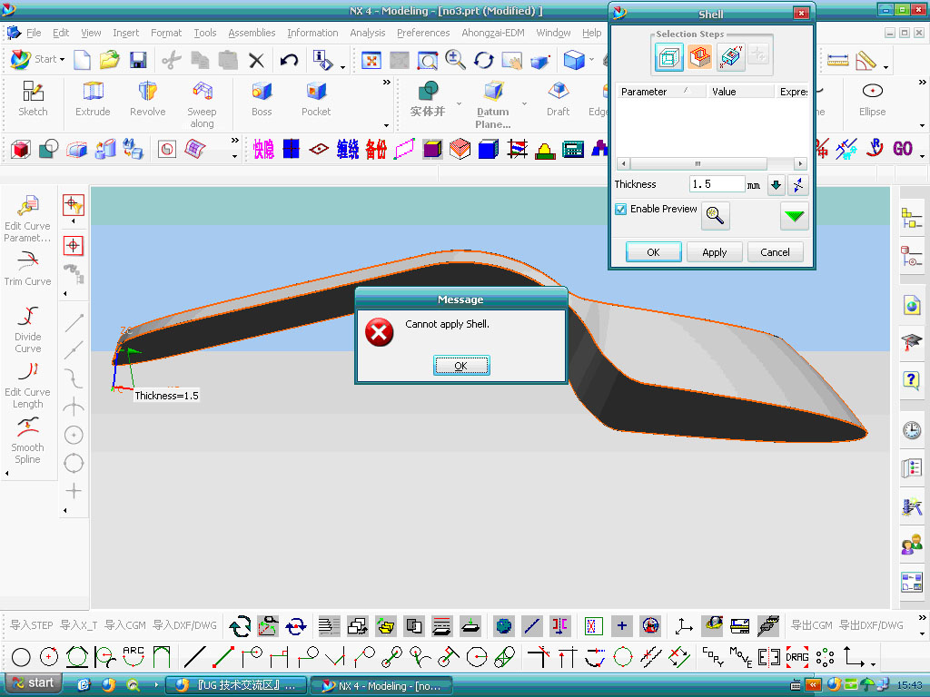

大家帮我看看,谢谢

抽壳的尺寸可以稍微放大一些,不要放得太小,可能是抽过头了。

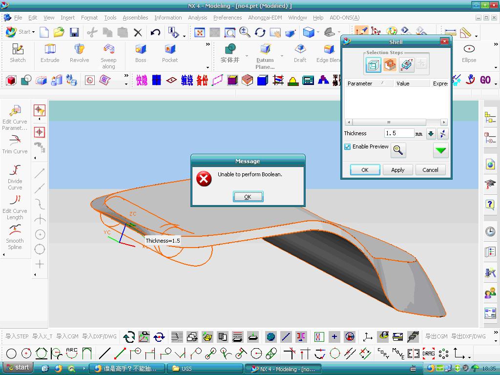

还出现了新的情况,请大家给看看哦,不能布尔运算
 楼主| 发表于 2008-11-13 18:42:47 | 显示全部楼层 来自: 中国福建福州
unable to  perform   boolean

我看了一下,你这个是曲面呀,是没有厚度的片头,要转换成实体后,然后抽壳才有效果的。

我感觉是你这个实体面有些复杂,抽壳壁厚放大些!

抽壳面边缘有圆角不能抽壳。做个长方体,抽壳面四边或一边倒圆后抽壳自己看一看效果

我觉的 就是边缘的问题 如果先分割出去 在抽呢

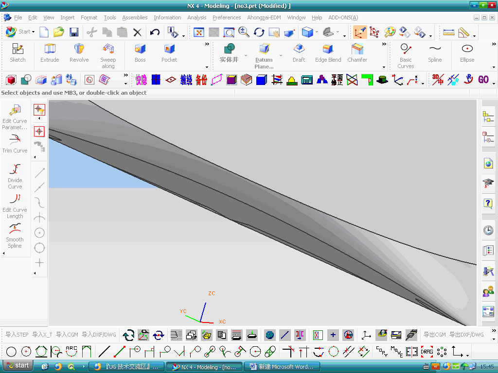

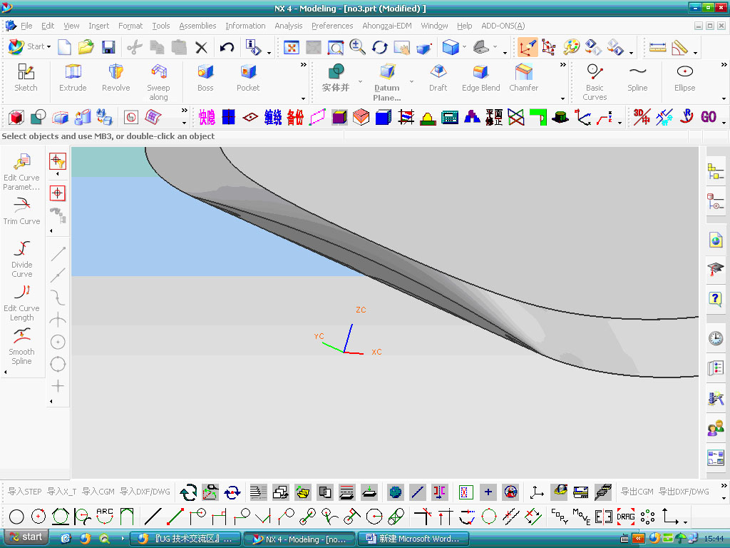

你自己做的面质量不行
+ G5 f% A- x0 Y. q% D改进下很扭曲 titter

如果不能抽壳,就偏移曲面,然后对曲面进行缝合等操作,然后用偏移的曲面修剪实体。

不改图也能抽,不过厚度要为1 ,公差0.1,并且打勾"近似曲面",和“处理相切移除面”。
4 w4 a+ X0 B( E( e. k2 p" D# ~
; ^( A# F2 `5 r# I- y3 R改图的话:就要用直接建模中的"简化"命令,把你前部分有点烂面的地方简化掉.

表面圆角太小 抽壳条件放宽
