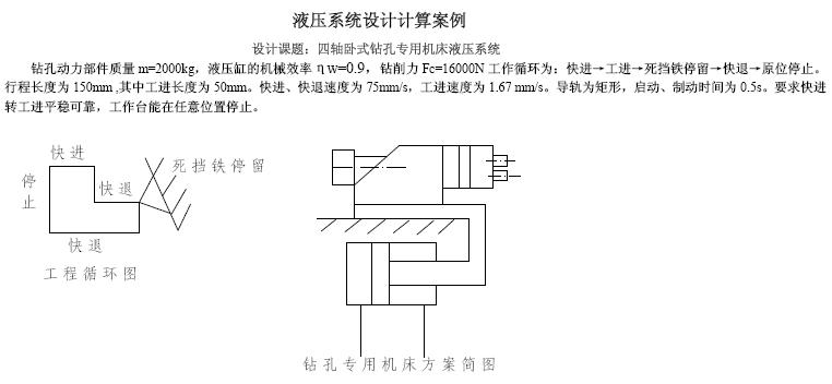

[求助] 设计案例中d和D的确定
发表于 2008-11-13 16:35:59 | 显示全部楼层 |阅读模式 来自: 中国河北石家庄
我这里有个设计案例
1 `6 a: {9 V/ w; U, g3 m# Y1 P有设计经验的高手们指点一下6 P, T. t' C' U" W
是先确定d和D的比例- B2 D0 i6 x3 l( o
还是怎么计算呀
! P. z, _" o4 @: j# i3 B- Q$ i# v8 l) M% i" ]+ Q" R
以下是要求和计算结果(案例是在三维网上下的某位大侠的,在此先谢过了)

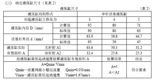

 楼主| 发表于 2008-11-13 16:46:43 | 显示全部楼层 来自: 中国河北石家庄
p*A=199585 {' N7 L# v$ @# G) a/ F
A=3.14*D*D
1 Q# m4 _4 d# \2 \& b0 w0 d算出来D=92
3 i; v4 s6 t# J! ]  o单位不用换算吗& A5 B4 C2 }4 f* D1 v
我怎么弄不明白
 楼主| 发表于 2008-11-13 16:47:32 | 显示全部楼层 来自: 中国河北石家庄
p*A=19958
, e$ L7 G7 G9 h9 }& c1 q- oA=3.14*(D/2)*(D/2)
' O" _; L& x8 M算出来D=92
! V- y  @8 ]# g9 L单位不用换算吗
1 e; T# R3 s8 N  _我怎么弄不明白
5 j  ?0 R, f1 a8 E+ G请各位指教
发表于 2008-11-13 16:54:54 | 显示全部楼层 来自: 中国上海
回复 3# guxing2010 的帖子
单位是要统一的,你最好把长度单位(m)和压力单位(Pa)。
发表于 2008-11-13 17:22:59 | 显示全部楼层 来自: 中国重庆
D外径,d内径
