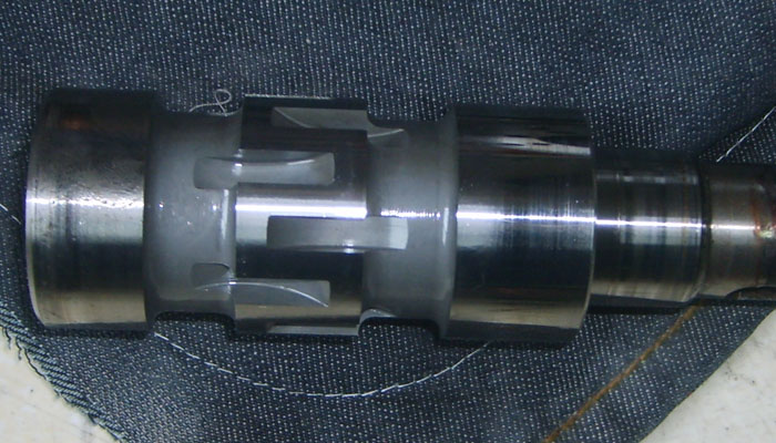

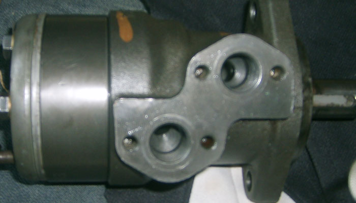

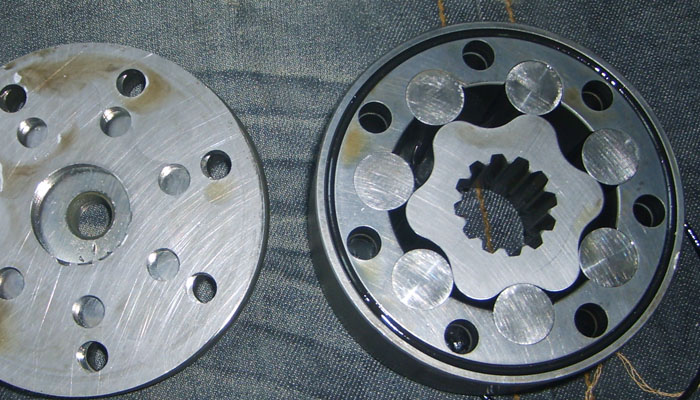

这是我单位的进口马达,已经损坏,但是我不明白它是什么性质的马达,希望大家进行探讨
7 d4 b+ J1 T8 ?; ]8 }, ^1 t4 y这是我用照相机照的照片。我不会贴图所以就压缩了文件上传。9 N6 k# }% v, s9 k  Y% v

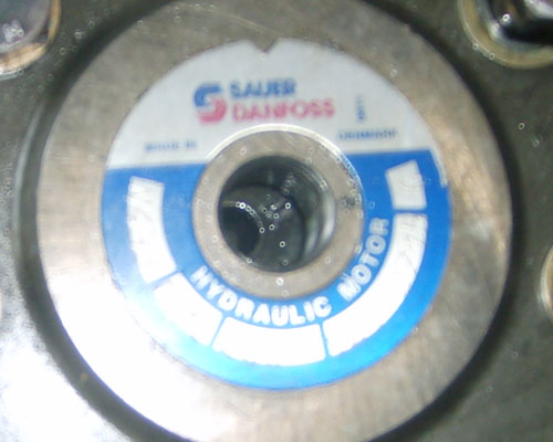

铭牌上应当有型号之类的,发上来,让大家分析一下吧。
发表于 2008-11-14 09:07:57 | 显示全部楼层 来自: 中国上海
可惜铭牌看不清.

发表于 2008-11-14 10:04:02 | 显示全部楼层 来自: 中国广东深圳
这个是danfoss的摆线马达,轴配流的,看样子是OMP系列。
% u! I+ H( e6 C; a4 t铭牌上有个数字OMP ??  151-???? 这个就是它的编号。
发表于 2008-11-14 11:14:59 | 显示全部楼层 来自: 中国河南新乡
马达轴承受径向压力造成的,轴向压力和径向压力都有的
% ~7 t+ X8 z" X+ C原来我们遇见过这种现象,还有一种可能就是液压油种有固体颗粒造成的' i& q. G  J3 O/ h3 J
这种是丹佛斯的摆线马达,有可能是160.或250排量的
 楼主| 发表于 2008-11-14 17:42:38 | 显示全部楼层 来自: 中国辽宁本溪
回复 3# evtepe 的帖子
谢谢这位朋友帮我把图贴上。第三张比较清晰,希望大家讨论一下,具体是什么形式的液压马达。

请问你是如何看出轴配流的?
; z/ R8 i% A  [2 V! X7 [6 s最后一张图就是配流轴。
& |& C/ F/ F* j1 [  G- S- |Danfoss的OMP、OMR、OMH系列都是轴配流的

 楼主| 发表于 2008-11-17 17:54:52 | 显示全部楼层 来自: 中国辽宁本溪
回复 3# evtepe 的帖子
SAUER    DANFOSS, M+ v( {  D1 b2 a' l4 _8 i
N433   OMR   200   151-07156
( ?- }1 \5 |& h7 ^; C; D2 _这是我在旧的马达上抄下来的,大家看看是哪个公司出产的,如果谁有样本最好给发过来,让大家看看。
