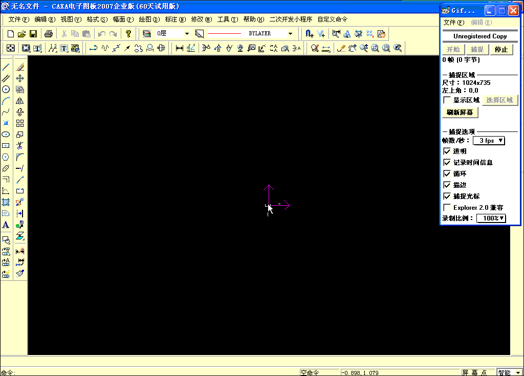

各位前辈;我用的是2007企业版,为什么字母和数字不能镜像 例 ABC - ABC7 S6 K6 ]8 Y% u$ a9 X8 |0 q

你可以录屏让大家看看你的操作。

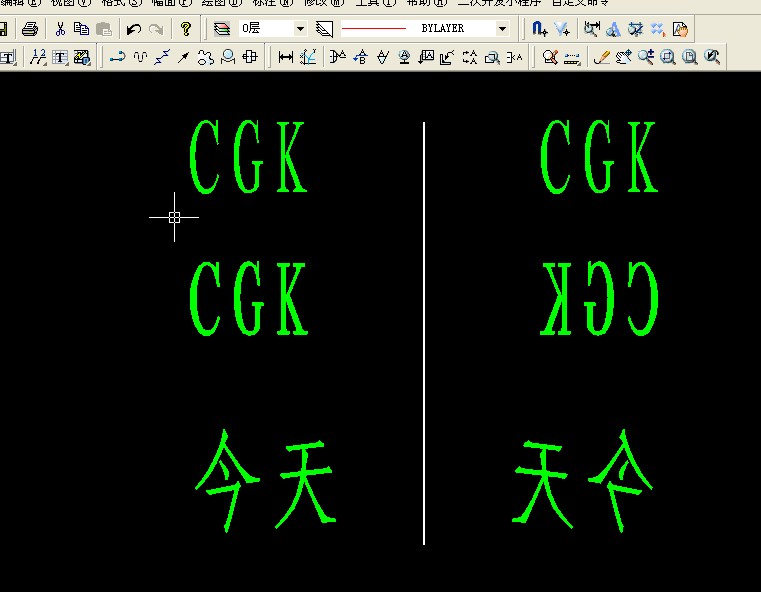

原帖由 xgrsx 于 2008-11-12 20:18 发表 http://www.3dportal.cn/discuz/images/common/back.gif" u2 u  b1 z% T9 ?7 @, h
他用的是电子图板,我刚试过了,对于文字,镜像命令不起作用,CAD里有变量mirrtext可以控制,但在这里面还真不太清楚,不知你把文字镜像了有什么意义?
( w5 v1 G. W- V$ b% _  t
镜像文字的确没有太大的意义,楼主实在想镜像的话,动动脑筋还是可以镜像的,看看下面的图片。
发表于 2008-11-12 22:23:26 | 显示全部楼层 来自: 中国浙江杭州
有个办法,你把字拆分文本,在镜像。

请前辈帮忙
[localimg=400,271]2[/localimg]请前辈帮忙

 楼主| 发表于 2008-11-13 19:58:07 | 显示全部楼层 来自: 中国浙江台州
例 ABC    拆分文本后是可以镜像,但字体不饱满打印很难看,请前辈指教。
