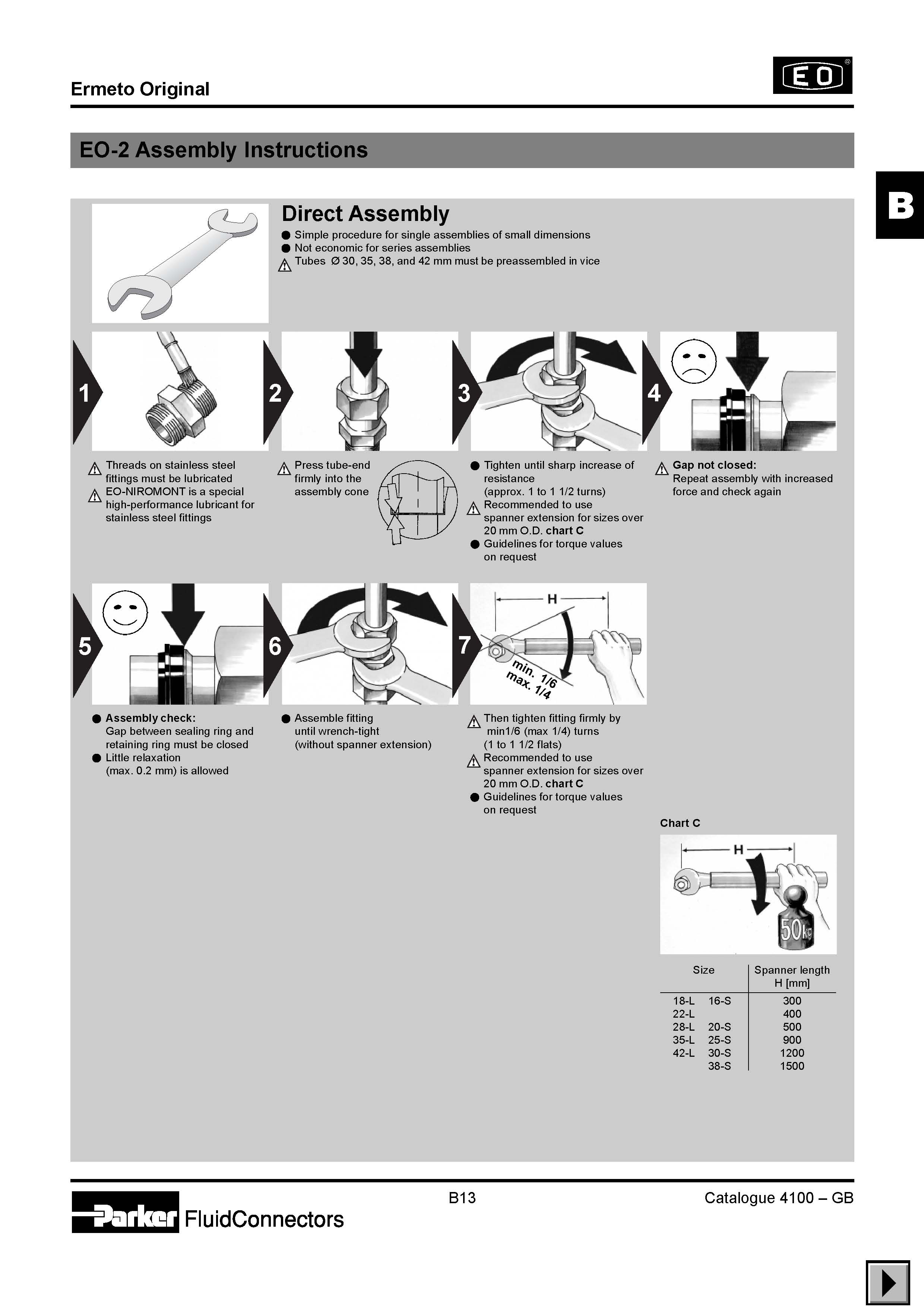

[求助] 卡套式硬管装配时不同规格硬管的拧紧力是多少
发表于 2008-11-13 20:03:30 | 显示全部楼层 |阅读模式 来自: 中国湖南长沙
请各位高手指点

找一份PARKER的样本,上面很全

我们是用扳手扳到扳不动,就可以了,拆下来看看,卡套是否卡住了。卡住就可以了。

一般规定的是接头的力矩,接头又对应着各自的管径.3 r6 R) b$ q  X8 C6 U  p
在永华样本的后面有推荐值,范围比较大.要一本就解决了.
发表于 2008-11-19 10:35:14 | 显示全部楼层 来自: 中国上海
这是PARKER公司EO2卡套式接头安装的说明,上面有相关的力矩说明。
& e- X+ S1 p$ d; i8 N% A' c如需要详细资料,可以上PARKER公司网站查找。

,谢谢大家的指点.一般国产和进口的卡套钢管总成拧紧时力矩能否通用呢?
