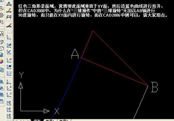

最近电脑刚装了CAD2008版,在使用3D旋转的时候遇见了一点小问题。
0 ~7 D- n$ j* I( a7 |. `4 N使用工具栏中的3D旋转,无法完成,如下图$ F4 a4 j- Q+ H% @* [4 V
5 I3 H4 V8 Z: M
. W( t& E# }5 [. ]3 b/ i7 ]% X) Z# o9 u: ^
经查询存在以下不同,终于把问题给解决!$ g7 E& S: f! D5 H5 R. J. t
翻找了2008的帮助文件,在一个不起眼的角落里找到了这个命令:rotate3d

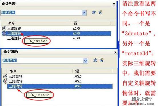

再次寻找命令时发现了这个。附上图片。;T;g$W+e,x#z ?4b$ `& g6 s1 n; Q9 P# z% A4 Q6 m
做一点说明:rotate3d命令是07版本以前的三维旋转命令,而3drotate命令是07版本以后新增的。8 a/ l& Q6 U. O. [
