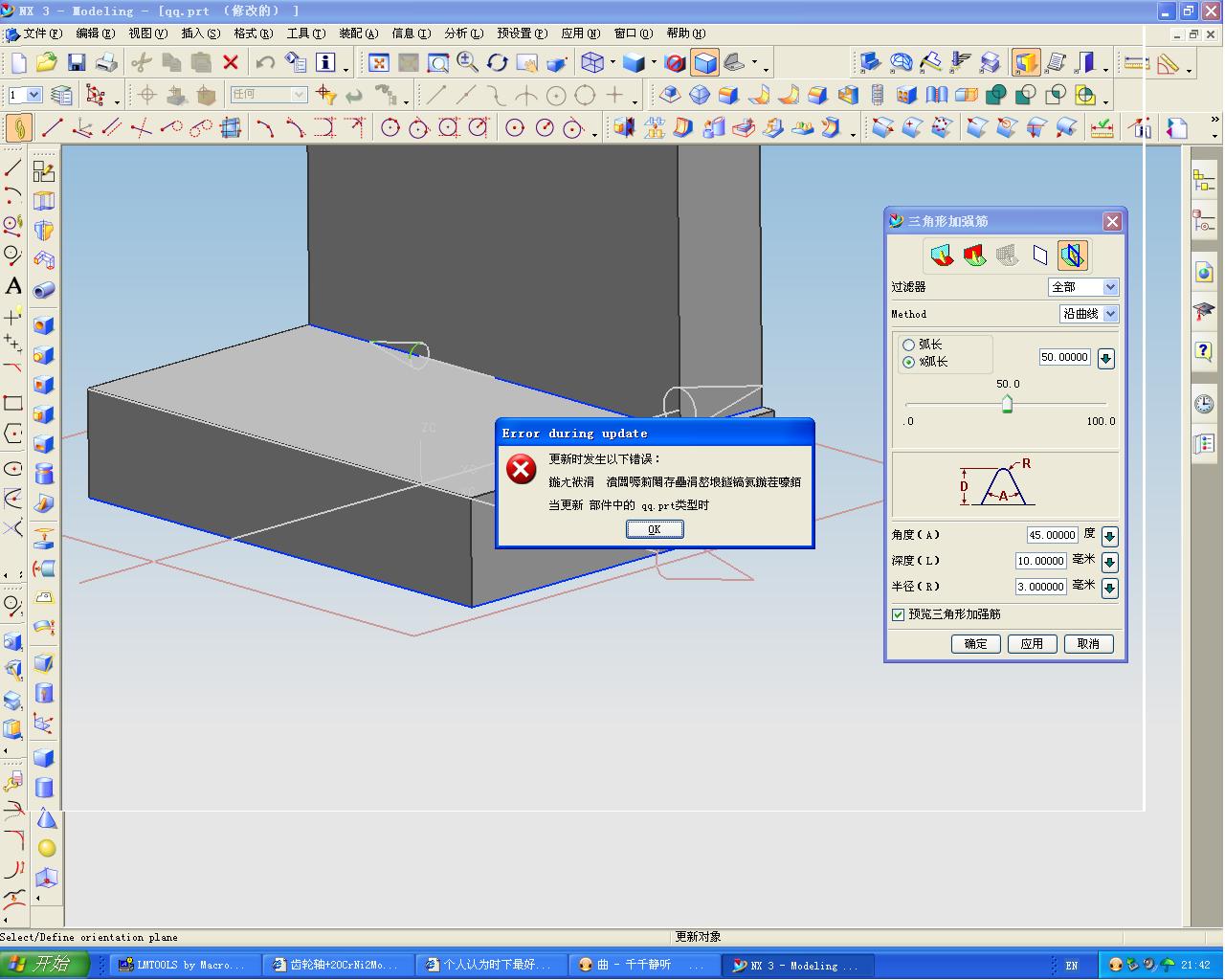

是这样的。用草图画
 楼主| 发表于 2008-11-13 21:59:41 | 显示全部楼层 来自: 中国吉林吉林市
是说三角加强筋要在草图模式下画吗?
发表于 2008-11-14 15:40:44 | 显示全部楼层 来自: 中国江苏苏州
在建模里也有加强筋的功能是楼主没设置好的原因!
 楼主| 发表于 2008-11-16 19:20:54 | 显示全部楼层 来自: 中国吉林吉林市
我就是在建模中的三角加强筋 使用时出现的报警  怎么回事啊
发表于 2008-11-17 13:57:38 | 显示全部楼层 来自: 中国江苏苏州
你的板厚小于加强筋参数吧!

我做了一下,但是不会上传,不好意思!
 楼主| 发表于 2008-11-19 01:31:39 | 显示全部楼层 来自: 中国吉林吉林市
不能啊  把板加厚也不行啊

发表于 2008-12-15 14:46:40 | 显示全部楼层 来自: 中国山东青岛
同样的问题 同样的情况 我也遇到过...学习了
发表于 2008-12-15 15:01:45 | 显示全部楼层 来自: 中国广东深圳
我也遇上过,不过好象退出去重新打开UG又没问题,.期待高手解决

UG3.0的三角劲的功能是不行的,你改在英文斑纹下面就可以做了,不过个人还是觉得用草图拉伸弄出来的比较好。
