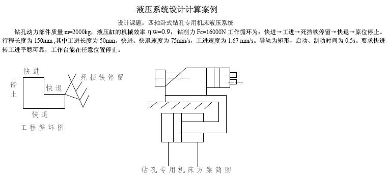

[求助] 实现工作台在任意位置停止
发表于 2008-11-13 22:39:02 | 显示全部楼层 |阅读模式 来自: 中国河北石家庄
液压缸控制工作台6 {4 n8 a) x- m* _  L# e# p  J+ a, j
如何实现工作台在任意位置停止6 g) G# b7 B7 ]4 q% y5 M9 b1 F& n
  g! e% P7 k( m2 c0 \8 i4 |6 |简图如图所示
发表于 2008-11-14 12:53:32 | 显示全部楼层 来自: 中国河北唐山
楼主可以在系统中增加单独的液控单向阀控制油路,保证在任意位置完全锁紧。
发表于 2008-11-14 19:22:56 | 显示全部楼层 来自: 中国上海
两种办法来解决。1.液压方式用行程开关定位控制液控单向阀实现油缸的背压控制。2.用夹紧油缸来夹紧活塞杆实现机械定位。这样可以实现无死档铁的任意位置定位。
发表于 2008-11-14 20:13:03 | 显示全部楼层 来自: 中国广东肇庆
你这个控制和液压自动车床的工作性能差不多,液压自动车床的车刀和钻头座是用一个螺杆实现调节总行程,然后碰到微动行程开关,实现自动转换退回,也可以搞一块死档铁,用一根螺杆实现调节总行程.
