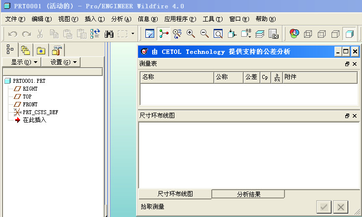

哪位高手知道proe4.0有没有公差分析功能?

【概述】:
' S# o5 o( Z! i1 d. A. n4 J! ^/ y作为设计人员,我们需要在设计的过程中考虑产品的制造工艺,是否能够顺利的组装,野火4.0为您带来最新的公差分析功能,请慢慢看完这篇文章,新的功能将让您的设计更具可靠性! 0 y- p! t9 d1 o1 H! w
