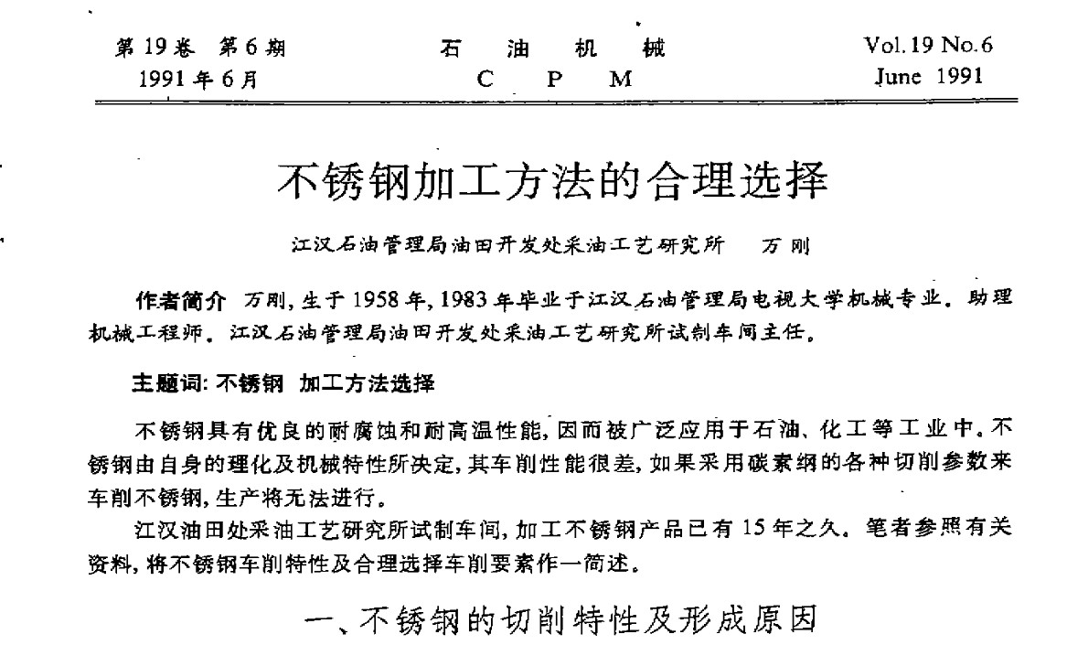

不锈钢加工方法的合理选择   希望对大家有用 有5页

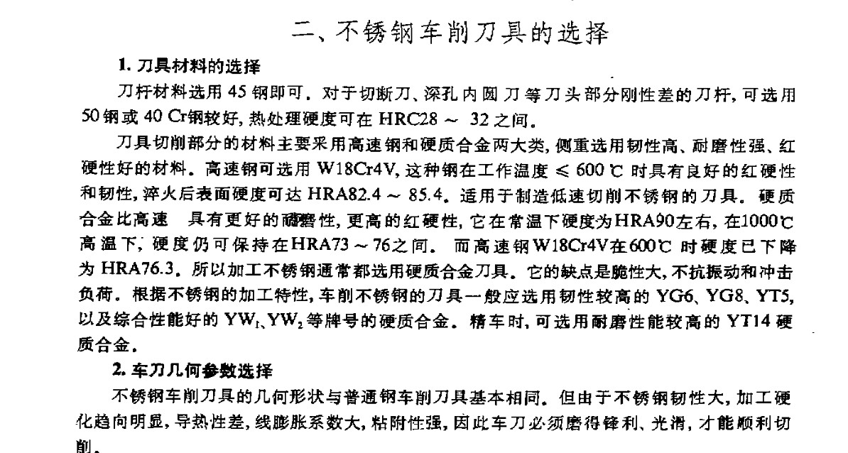

不锈钢加工的合理方法
不锈钢加工的合理方法
