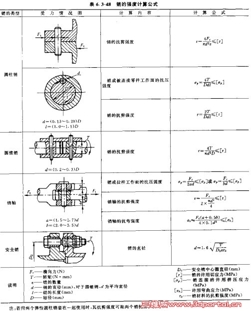

[求助] 谁有销轴的计算公式.

计算什么的公式?lz说的不是很详细。如果承受剪切力的话,可以剪切强度公式进行计算

销轴是标准件,可以根据使用查到受力的具体参数。

销轴属标准件,通常是不需要计算的。不知你想计算销轴的什么?

定位销一般用两个,直径大小根据结构来决定,应考虑拆装时不产生永久变形。中小尺寸的机械采用直径一般为为10-16mm。销的材料通常为35#和45#钢,并进行硬化处理,许用剪切应力[τ]=80-100MPa,许用弯曲应力[σb]=120-150MPa。弹性圆柱销多用65Mn,其许用剪切应力[τ]=120-130MPa。受力较大、且要求抗腐蚀的,可以采用30CrMnSiA、1Cr13、2Cr15、H63、1Cr18Ni9Ti。( ^4 ], W. x+ c$ }) ^4 o& S
安全销的材料可选用35#、45#和50#钢或T8A、T10A等,热处理后硬度为30-36HRC。销套材料可用45#钢或35SiMn和40Cr等,热处理后硬度为40-50HRC。安全销的抗剪切强度极限可取为τb =(0.6-0.7)σb,而σb为材料的抗拉强度。( j, Z5 q, }1 ~. h! e
相关销的强度计算公式见下图:  F6 t# U  l4 l* [+ q
