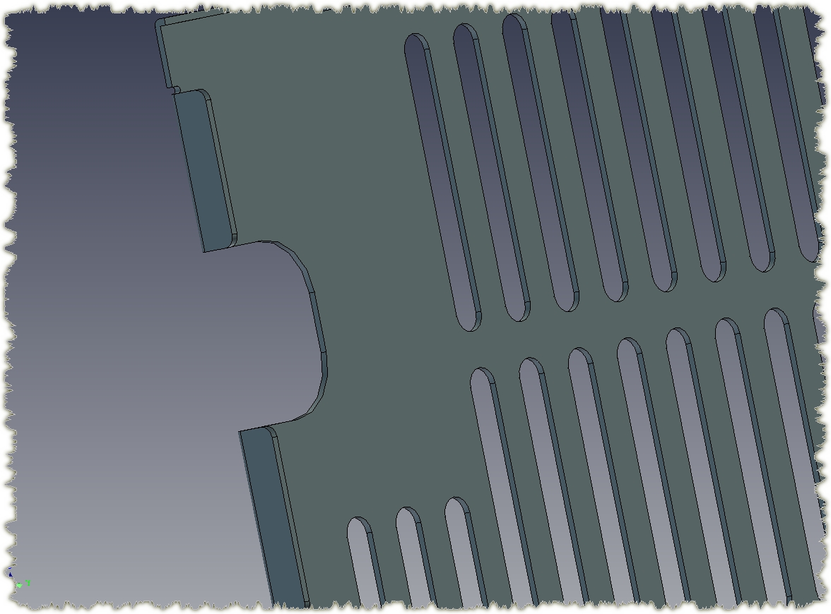

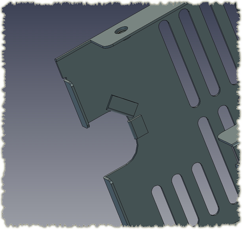

各位大大
7 [* k7 T* a9 G& U6 R, v. o! |小弟在此求助,有一個PC電源的外殼,厚度0.6  鋼板1 y: N. H7 k0 V% F
要求在圖中圓形的地方進行卷邊處理: Q  z! P: K* C( h6 e) y/ W
附件卷邊前後對比以及原檔4 O- M: u' I+ Z0 I5 q) J- h
望有大大能人高手幫忙,謝謝
加卷邊前
加卷邊前
加卷邊後
加卷邊後

回复 1# deefguan 的帖子
规则的钣金是做不出来的

回复 3# deefguan 的帖子
不知搞过钣金实际操作没有?你是不是想将那个圆弧卷起来?在实际工作中那个圆弧卷边是强行敲打成型,即使你在钣金图中卷上去,你也展不开,因为圆弧卷起来后,相应的材料也就拉长了,你怎么再将其展开呢,制作钣金件卷起必须是一个角如90°30°。。。。而圆弧是没法卷起的。就像你拖入一个散热孔一样,他是凸起的,也就无法展平,实际操作也是如此。如果不求将其展开倒是可以将其卷起来。

實際的樣品已經打樣過來了,就是差圖紙這一塊要畫出來留底
