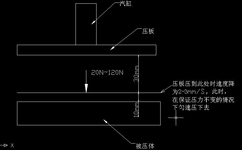

本人新手,问题如下:
$ N9 i* r0 @, p! g7 m! e( {6 U怎么控制汽缸推压过程中:前一段行程为快速,后一段铆接过程速度为2-3mm/S以内?(使用情况为:一个汽缸推动四个铆接头同时铆接,每个铆接头的铆接力范围为20N-120N)  X5 F' F1 K) D: M
具体说明请查看附件,谢谢各位的指点!!!!

楼主可以采用行程开关+二级调速回路控制汽缸的行程。

谢谢楼上,我想知道后一段行程的速度控制具体怎么实现。
发表于 2008-11-15 10:36:34 | 显示全部楼层 来自: 中国黑龙江哈尔滨
控制气缸推进时的速度,当然要靠气流量。比如,你可以使用两个电磁阀给气缸供气, 一个大流量气阀和一个小流量气阀。在前段行程要求速度较快时,两阀同时开启,到指定位置后,可用一行程开关或其它位置开关发出的控制信号,使大流量的气阀关闭,仅由小流量的气阀供气,气缸的推进速度自然也就降下来了。

刚试了下,效果不错,就是中间切换时汽缸变速的过度时间稍长了一点,基本能够达到减速的效果。其中排气好象也需要小流量的才能达到预期效果。

我感到上述方案实现你的设想有困难,主要原因是气体可压缩性对较为精确控制实现带来的难度。我建议结合楼上各位的观点,采用气液缸驱动比较容易实现你的工艺要求。
