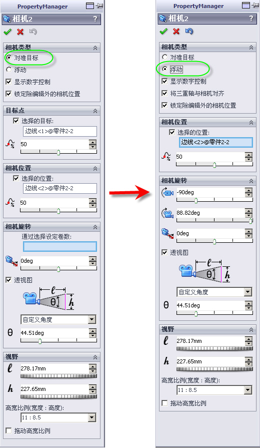

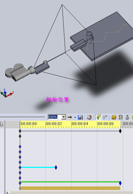

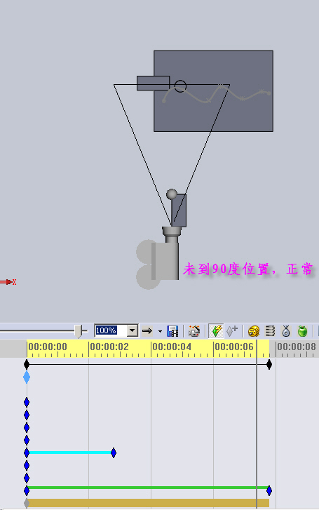

刚研究了一下动画的相机问题,大致都搞明白了,不过对于相机具体确定位置时有一点问题。( Z4 k, |6 B1 g5 B* x% _
即相机位置可以通过插入一个简单的方块来固定,但是当相机绕一个轴选装时,有可能会发生倒装的想象,具体的见附件图片 0 V0 L- R7 R9 j) z

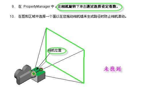

看了帮助,没找到它说的东西,特来求助:handshake
帮助内的内容
帮助内的内容
初始位置,正常
初始位置,正常

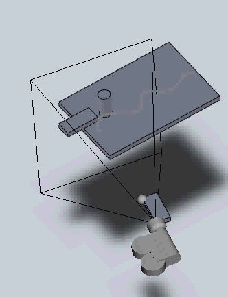

转快90度时,正常
转快90度时,正常

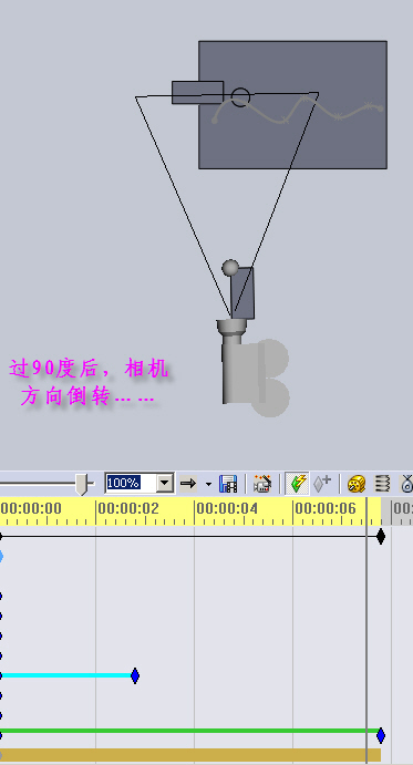

转到超过90度时,相机倒转
转到超过90度时,相机倒转

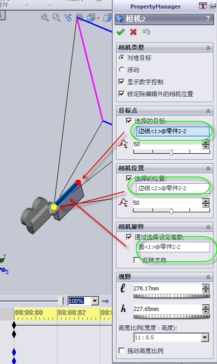

 楼主| 发表于 2008-11-14 19:02:01 | 显示全部楼层 来自: 中国浙江台州
问题已解决,原因是我没看清楚titter 如帮助里说的可以把相机完全定位的 具体如截图7 [  ]5 |. Y% G% [6 Q0 M
