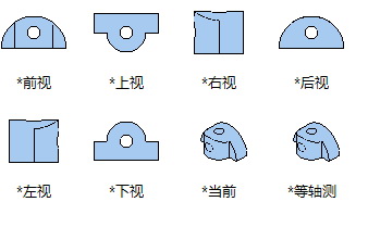

发表于 2008-11-15 07:59:19 | 显示全部楼层 来自: 中国浙江宁波
这是三维图形供你参考(EXE格式,不需要安装三维软件也可打开)。

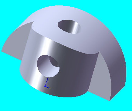

发表于 2008-11-15 08:12:28 | 显示全部楼层 来自: 中国江苏苏州
给你个3维的自己看吧相贯线

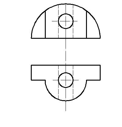

发表于 2008-11-15 08:57:52 | 显示全部楼层 来自: 中国陕西西安
你看看对不?

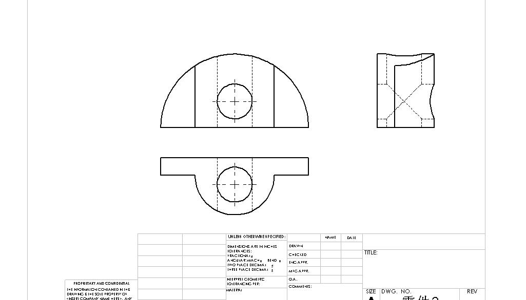

发表于 2008-11-15 11:03:40 | 显示全部楼层 来自: 中国北京
看一下是不是这样
看一下是不是这样
