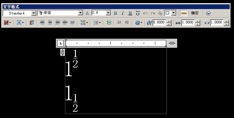

看了“上下标”的贴,觉得写此程序的作者基本上都是对ACAD不了解的人。
# N! z/ g: e- U, i7 z+ Y3 p因为,这些功能在ACAD中都有。
' t4 G; O7 ~3 N/ f! x! qHEHE。

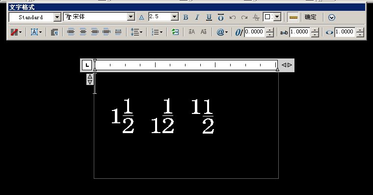

# [- P% w. o+ v+ S8 ^. C& o3 B9 k这不,你能按图中方法写文字吗?(第一图一个大家都会)

发表于 2008-11-27 14:40:09 | 显示全部楼层 来自: 中国辽宁营口
回复2#、3#、4# 的帖子
第一个图中第一个多行文字的内容是“11/2”,对其中的“1/2”使用“堆叠”,右键菜单点“堆叠特性”,位置选“中”,大小为100%。
3 ]& S% S$ Q' U# r9 i/ g第二个文字有两种方法。第一种方法是在上面方法的基础上,位置改为“下”;第二种方法是把内容写为“^11/2”,分别对其中“^1”和“1/2”堆叠。$ O( _  d: T1 N) ^9 p
第三个文字类似。第一种方法是位置“下”;第二种方法把内容写为“1^1/2”,分别对“1^”和“1/2”堆叠
3 m2 e5 d; Z+ S+ b' w) l第二个图中多行文字也是由前后两个堆叠组成,只是第一个堆叠的字号比较大
