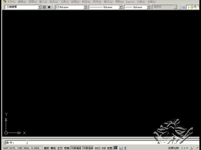

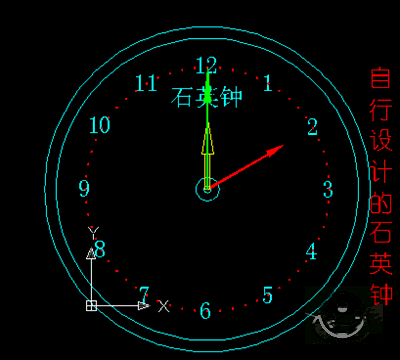

脚本+幻灯$ P. B2 F2 H7 b
我曾经写过这类的教程。' g5 O% d8 n5 }0 Q+ N$ p
只是大家不感兴趣了。( m+ H& O8 w5 {0 Z" u/ s5 a
HEHE/ l3 B+ B0 O( e0 c
, f  H. L- [) W3 [& P$ F" Q# x8 t

相关知识点如下:
+ d% k* S+ v. |: W) ?# z幻灯片文件的扩展名* .scr
, K  U) J  n- d, `1 v) {; D! o制作幻灯片: mslide) ~; x+ z* `" r6 u
演示幻灯片:vslide$ ]5 T0 H# N$ ~9 O' ]
延迟播放 :delay3 w& p. D& j$ F( m8 ~1 h6 y1 o) t
重复放映: rscript( n9 k5 \0 |2 f: D0 A" l
进入DOS :sh,两次回车" f% y! H; W7 c) E9 m
编辑文件:edit; n9 Z- P' Q6 T$ R( n6 ?8 e# a
制作的幻灯片,录入如下内容:/ v3 ~" l  Y2 E* l  }* r* e' \
Vslide 1
: [  E, o; `; A/ YDelay 1000
- L) C; z* l6 f- Z- GVslide 2. l8 [8 p% _( [/ Q
Delay 1000
, k! A/ p9 ]* }2 }; G" t5 VVslide 38 b" v5 ^0 a! U% ^: G% J/ Q& c
Delay 1000- y) P5 ^( c9 G. k: `# I
Vslide 40 N+ i: h  D# `2 A( [
Delay 1000
% c3 y: W/ P; rVslide 5
% p0 |0 S! C* u' RDelay 1000
' x9 @/ x/ Z5 t6 X4 {" D$ I……# z/ @" b+ o: w2 g& B7 F
Rscript' f3 |% n4 _7 F( B/ q" K7 T: S
观看幻灯片:工具—运行脚本
" ?5 F6 f" a$ U6 d$ o' V8 K停止观看 按ESC
