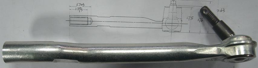

大家看看这个件是怎么成型的? 表面是什么镀层处理?1 [  x1 U  v  m& N4 _% J/ b
是锻件怎么感觉毛坯的飞边怎么这么小?
1 @7 o2 ~: T" O% g) E8 Q谢谢!
发表于 2008-11-14 14:22:14 | 显示全部楼层 来自: 中国浙江宁波
一般是热锻,飞边可能修磨过。
 楼主| 发表于 2008-11-14 14:48:40 | 显示全部楼层 来自: 美国
镀层是什么呢?谢了
发表于 2008-11-14 15:00:51 | 显示全部楼层 来自: 中国山西太原
此件是模锻成形,看图片中的光泽像是表面净化处理后镀铬。

从露出黄色底层看,应当是度铬。
发表于 2008-11-14 15:44:11 | 显示全部楼层 来自: 中国广东东莞
恩,同意楼上的!后处理后再电镀

是三价烙?六价?怎么检测?
发表于 2008-11-14 16:24:43 | 显示全部楼层 来自: 中国浙江温州
我怎么看起来表面像是镀锌。热锻成型没错。
发表于 2008-11-14 18:17:19 | 显示全部楼层 来自: 中国广东深圳
是啊,我看也觉得表面是镀锌啊,好像是镀彩锌吧,镀铬应该没这么亮的,铬好像是比较暗的

我觉得是铸件,不是锻件,应该是腊模铸造吧
发表于 2008-11-14 19:02:13 | 显示全部楼层 来自: 中国上海
镀层是锡锌合金,中国只有两家能镀这种。

我来告诉大家  ( y, ?6 O% |& U$ S  T0 r
这个就是汽车控制臂球头销' @7 O: g% V6 G
锻造成型的
0 i! @) e% Z- G$ _- \至于表面处理   大家知道现在日子都不好过的  镀个络就很奢侈了  很多都是喷油漆了

楼上的,锻件没有问题,但是喷油不太合适啊,油漆的耐摩擦性能太差了!个人感觉可能是镀镍或者镀铬的。
发表于 2008-11-15 12:04:15 | 显示全部楼层 来自: 中国贵州贵阳
锻件,至于镀什么东西?从使用环境判断一下,如需确认,可取样在能谱仪中进行定性分析。

应该是锻造成型,使用模具。% u! M# E2 b9 ^) b0 D9 u7 K
表面感觉像是镀彩锌,但又给人一种没镀好的感觉。

我感觉是镀锌,镀铬的话表面应该比这光滑吧

鍛造及鍍彩鋅吧!

13楼以下的  我说了 镀什么没有关系  就是一个防锈  我工厂专业做这个的  : W) g0 W- _4 u; a" Q: W9 r' Z7 M& [2 f
你们知道汽车厂怎么回事吗?   你们知道它们一个月压你多少钱吗?  - q) ]. F, h6 M! s0 p9 N5 l
按要求可能镀点什么东西  也可以什么都不用  + n/ ?6 C" }. [2 y2 ]+ }# I% N: c
汽车控制臂球头销   是保全件(就是安全件)一年左右就要换的  表面没有必要搞的那么好

从锈蚀情况看,是镀锌,表层发青
