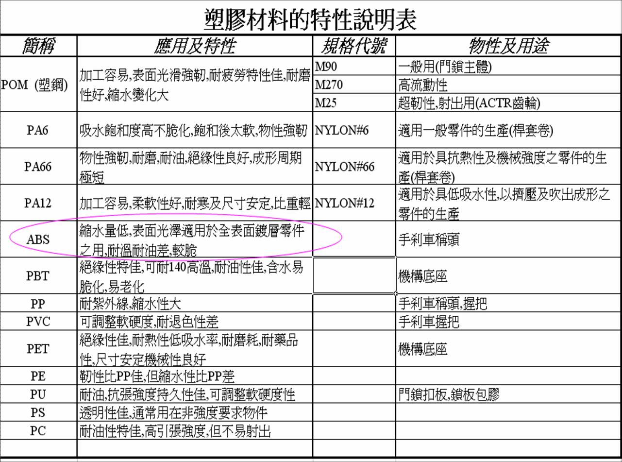

塑料电镀工艺?
发表于 2008-11-15 11:04:47 | 显示全部楼层 来自: 印度尼西亚
据我所知,塑料材料好像就ABS系列可以电镀吧。; [, T. \4 k$ |( @) a; v# S/ _
