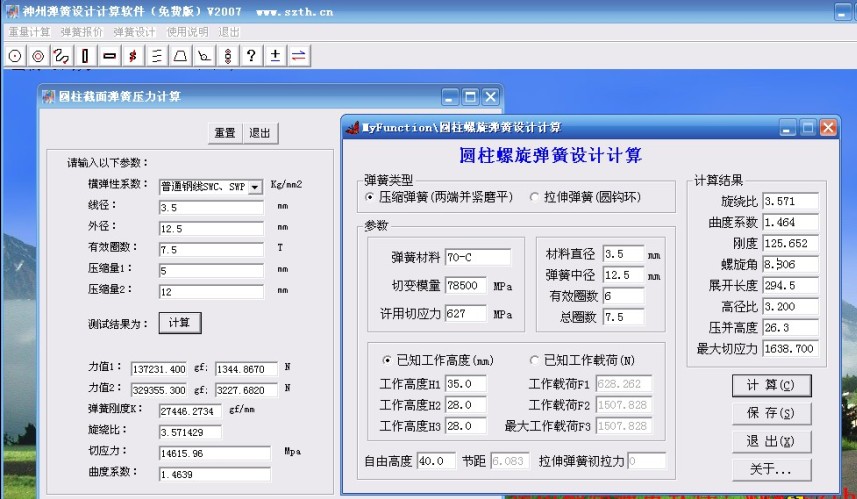

圆柱压缩弹簧参数:- D: [6 }1 K3 a: W  ~5 w8 M7 c5 X. e
材质:60Si2Mn   1 u8 E' G; ]: F$ h2 e* |' r" w' Z
线径:3.50 M" @; s* w! U: K7 c& c9 f
外径:16,即中径:12.5" A& h8 q! X+ g- ]1 g: C9 O' \
有效圈数:6
+ G3 \5 E. g( z- y总圈数:7.5) m5 D# {" T, l) x' b
自由高度:40" I, t4 Q( l- R
弹簧负荷为2类:1000-100000次冲击负荷。9 w, X+ w6 b6 f- e2 p
取许切用力:627MPa,$ @; w7 T- ~+ [, D: L
剪切弹性模量:78500MPa
) M5 W( g5 X5 @) Y% A8 e  j4 MH0=40, f; v/ n* `' L' a
H1=358 E% M7 ~" F( |
H2=28# x7 h, q  o! W' y1 `4 {9 Y0 ~
计算P1,P2值" D' b! H1 B; W7 P
: j8 c6 b7 K0 O% @6 L8 [% A3 `现用两款弹簧设计计算软件计算出来的数据完全不同,如图1 1.jpg / x) }  {8 A6 J5 q, z/ y
其中2007免费版有明显错误,如:无自由高度值,外径实际只能是中径,否则计算出来的更错,从验算旋绕比值就能知道,其外径实际只能为中径。
; P) U3 {3 R1 T% k2 B这两款弹簧设计软件都是从论坛下载的。
" w7 G/ l0 t0 }7 q请大家讨论,计算值的真确与否,多多指教。$ R0 n! C0 }1 M7 W. B

发表于 2008-11-17 10:20:42 | 显示全部楼层 来自: 中国广东惠州
是楼主自己搞错了,两款软件都没大问题。
$ B  J! [3 `+ `% c0 t6 A7 h, A+ V; J2007免费版中,外径应输入16(而不是12.5),有效圈数应输入6(而不是7.5);2 X- b2 K8 ~/ N+ K; V0 j8 s
另一计算软件中,工作载荷显示之数值并非计算所得(注意是灰色的,是用于条件为“已知工作载荷”时输入的),看看“计算结果”中“刚度=125.652N/mm”就知道结果了(刚度*压缩长度=载荷)。
虎强 + 3 技术讨论
 楼主| 发表于 2008-11-17 21:51:59 | 显示全部楼层 来自: 中国浙江温州
原帖由 hbr-wb 于 2008-11-17 10:20 发表 http://www.3dportal.cn/discuz/images/common/back.gif; j5 G, `; g# ?# t. [+ g
是楼主自己搞错了,两款软件都没大问题。
; O1 b+ i/ k0 k* h8 K. O5 p2007免费版中,外径应输入16(而不是12.5),有效圈数应输入6(而不是7.5);* g2 s& z9 t6 _: R9 I
另一计算软件中,工作载荷显示之数值并非计算所得(注意是灰色的,是用于条件为“已知工作载 ...
; y( U1 p+ N, N2 v' ]& a% R2 g! j( W5 U0 b% N4 c
你算过吗?你用2007免费版的在外径中输入16算算,得出的结果就不是如图所示了,得出的旋绕比也就不是3.57了。; `% B$ p; b# E" ]4 [0 o
你再试试看吧,有没有错。

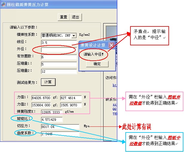

发表于 2008-11-18 10:46:34 | 显示全部楼层 来自: 中国广东佛山
原帖由 CHNLOONG 于 2008-11-17 21:51 发表 http://www.3dportal.cn/discuz/images/common/back.gif3 `0 J# s3 v6 w% \5 h+ Z
* t/ O& c; X0 Y* D" D. U
% l8 B5 m7 n8 T6 n' a* E+ V3 }你算过吗?你用2007免费版的在外径中输入16算算,得出的结果就不是如图所示了,得出的旋绕比也就不是3.57了。
: M6 {, P* o  |! t3 [0 D, G2 s; A你再试试看吧,有没有错。
! w+ x1 m" X7 C/ P8 C% ^+ q. `/ F- |9 y6 m  a4 X. P
好了,小结一下,见下图说明。

发表于 2008-11-18 17:13:18 | 显示全部楼层 来自: 中国广东佛山
原帖由 CHNLOONG 于 2008-11-18 16:50 发表 http://www.3dportal.cn/discuz/images/common/back.gif8 c, n) q0 Q( \+ h$ }6 O' D
就是嘛,这2007免费的不能用,不知道的要搞错了。
7 u4 \7 K  \! t( i' G# P+ \7楼的“应助大师”名不虚传,佩服!
, F7 ~6 m3 M5 `2 ^
' Q! C1 P1 M; {8 b7 Z3 Q
也不是不能用,免费的国产软件来说做得还是不错的,一般的用途还是可以。
" W' o$ [) g0 ^: F% |  X7 ?只要知道软件哪里出问题,使用上注意点就行了。& F% P# R' ], q" f7 T# K5 o6 u# L( W
