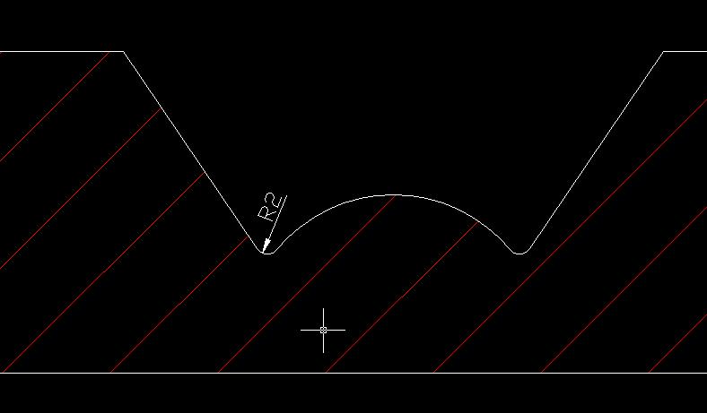

对于如图截面的工件,R2的拐角该怎么加工?. ]) k. @- ^7 E" l$ K, Z
, Z; R9 v7 f' u! r0 X4 h- E4 p' B5 ^) O ! L: q  z2 a8 R% M6 L2 U
由于工件比较大也比较深,直接用小刀精加工恐怕不行吧.7 u4 K7 I) K7 v

直接用R1.5小范围光刀就好啦!
发表于 2008-11-14 18:50:22 | 显示全部楼层 来自: 中国江苏无锡
直接用R1的刀走就OK了
发表于 2008-11-14 19:50:47 | 显示全部楼层 来自: 中国吉林吉林市
用小于R2的刀具就可以了

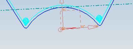

先用把大一点的刀子去除大余量,然后用D4的刀子摆线方法清根,最后刀轨的样子大致如图所示

太深的话,有可能就电极了
发表于 2008-11-19 19:55:44 | 显示全部楼层 来自: 中国广东珠海
做电极啦
发表于 2008-11-19 21:13:58 | 显示全部楼层 来自: 中国天津
留下的用线切割很快的
