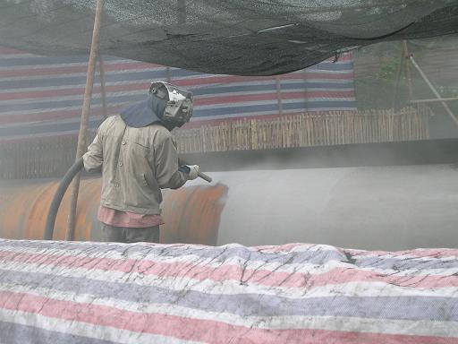

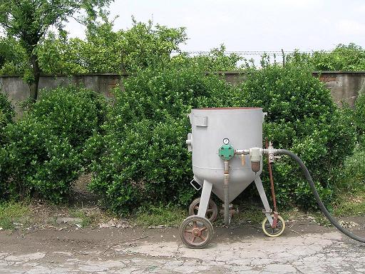

转帖两张喷砂现场的图片:
; ~& |, V% R3 p1 {& P4 Z/ V' R 1.jpg . M) i( B( @3 e5 d
userkypdy + 5 积极交流
发表于 2009-7-17 17:30:12 | 显示全部楼层 来自: 中国广东珠海
呵呵,还是手动的。8 d6 R6 w& G0 g4 H4 u
我们做小型材喷砂,都有专门喷砂机,自动控制的 !

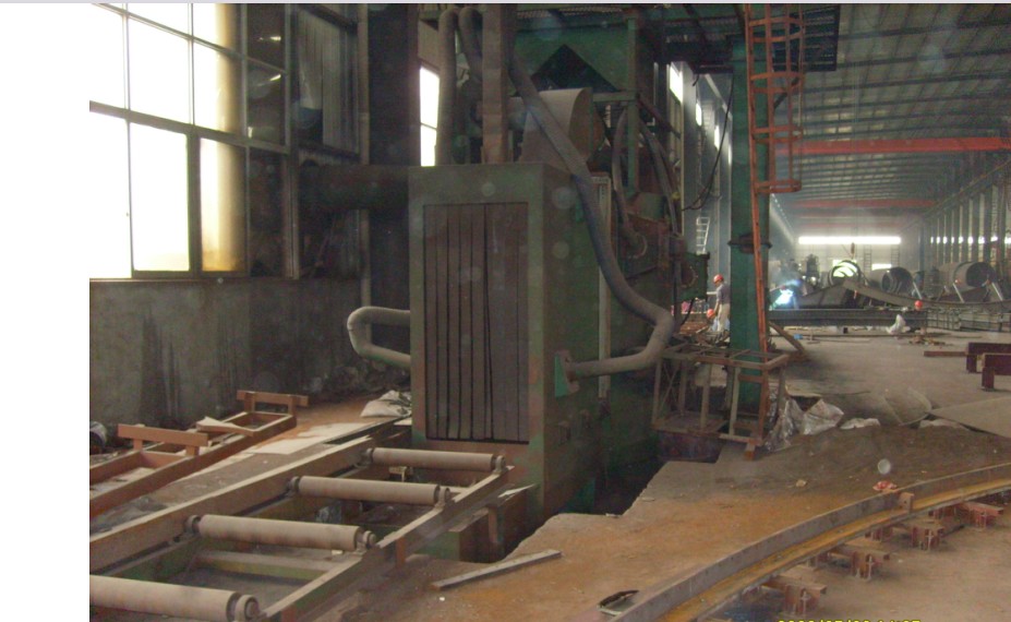

发表于 2011-1-28 23:16:12 | 显示全部楼层 来自: 中国湖南常德
8# eastlakewater / t* u5 ]+ `+ w1 k9 \
楼主的抛丸机附近都不安装防护挡板的,抛丸的钢珠运动速度很快,一般都在附近都安装有防护挡板,我们公司的江苏一重的通过式抛丸机,安装了挡板都有时能从里面飞出来几个小钢丸,打到人的身体上很痛的。
