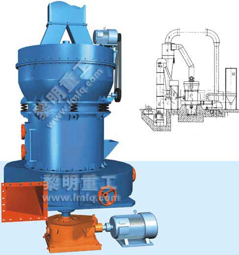

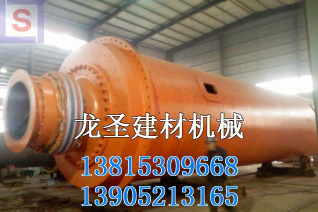

生产滑石粉得雷蒙磨和风磨有什么区别?有没有设备样本?3 a2 L* y! T1 t" P8 V0 Y
两者在噪声、粉尘排放方面得技术数据怎样??
发表于 2009-1-6 15:17:54 | 显示全部楼层 来自: 中国山西太原
雷蒙磨是立式细碎设备,经传动系统带动2—3个圆锥形滚子与外面固定在壳体上的锥形承磨板将物料滚压成粉状,并由风机抽向分离器,分离出合格粉料,不合格的返回磨中。风扫磨实际就是加上干燥热风的球磨机,是用钢球物料磨碎,用风送至选粉器进行分离,合格粉料进料仓,不合格料返回风扫磨中。
1 B) S8 U) B+ {+ I, J" f8 C1 [. V0 v这两种设备都需要控制噪声和粉尘,一般采用隔音房隔离噪音。粉尘则用风机吸尘罩送至袋式除尘器净化处理。
