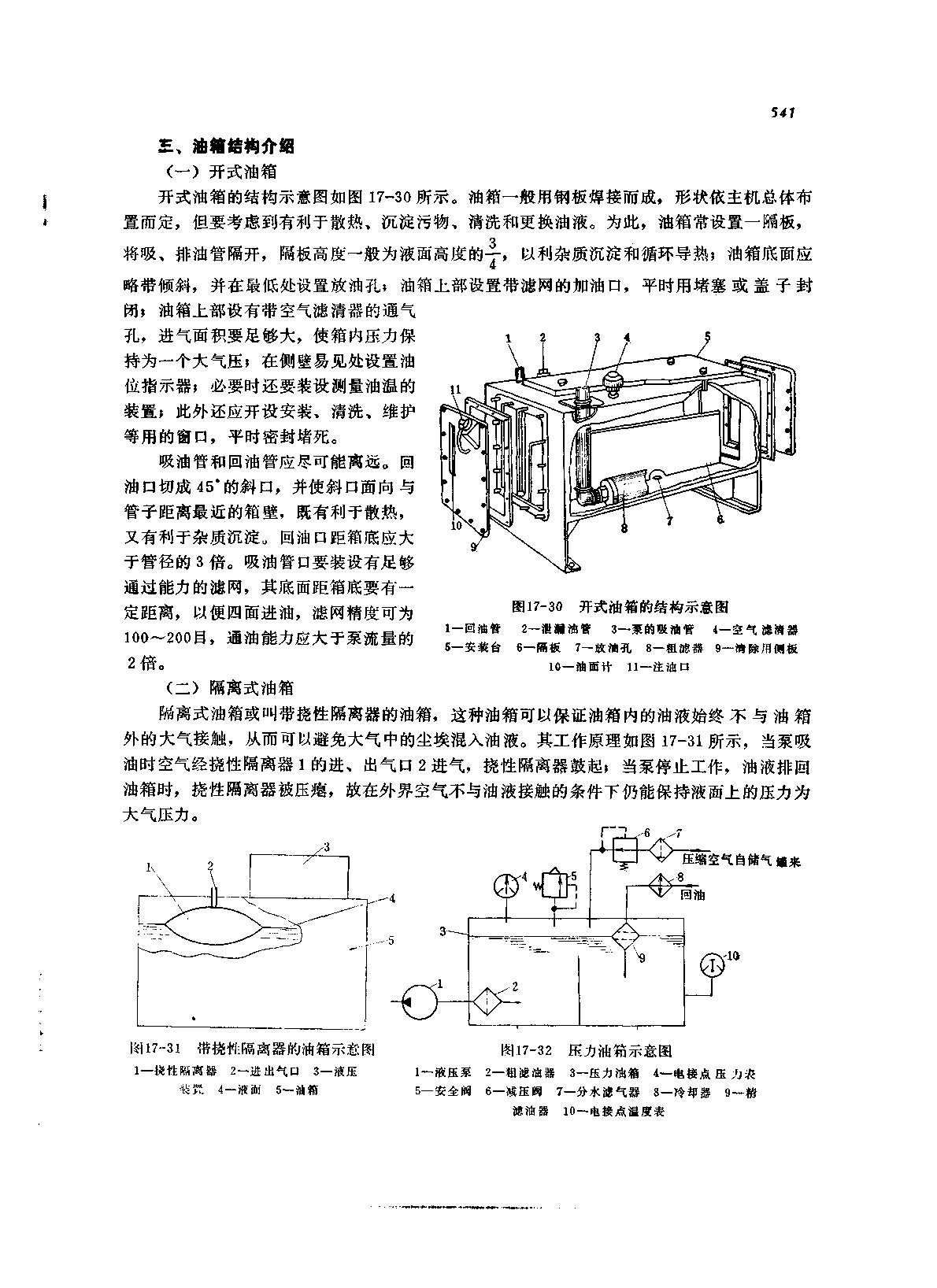

bladder system有谁知道 什么是Bladder system (伯腊德体系)吗? 据说是安装在油箱中的 如果油箱中有这一体系的话,在空气呼与吸进出油箱时,完全消除了灰尘污染油液的危险

根据楼主的介绍,个人感觉应该是隔离式油箱(或者叫作带挠性隔离器的油箱)。这种油箱可以保证油箱内的油液始终不与油箱外的大气接触,从而可以避免大气中的尘埃混入油液。这是从何存兴老前辈的《液压元件》一书中抄来的,实物没有见过,听说煤码头的翻车机的液压系统上有。
8 X, I6 k" t% ~. ]+ t下面的图是《液压元件》一书的第541页,上面有介绍。
1 g0 B' V2 W. }0 S0 N* c& q/ i1 M液压元件一书的链接$ A% B8 T; x+ v& Z
