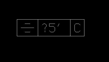

请问形位公差能打散么?在形位公差里怎么调整字体?比如今天在形位公差里标注"±15"的时候,显示出来的"±"都是"?",怎么调过来啊?请高手指教!~

贴图上来看看4 W7 R. q1 N9 u! p# `: \5 \' _
形位公差里也用±15?
0 t/ T2 _; v8 f% _0 u" E3 I3 ~# P有可能是文字样式的设置问题

形位公差 怎么会有±15 表注  / {7 `" G& q6 y; |; M# ^
你是怎么把  尺寸公差  放到 形位公差里面的?+ l1 V6 ^' c5 M
( u6 A6 @2 S8 h" @( y打散可以用下面的 VLX程序炸开  但问号我搞了一通  也没见个问号* j+ F& D; I* z, Z- y# v* j0 z
1 o9 p  h; o$ {2 ?, \; b/ i; w+ m
建议 楼主 把 DWG附件 保存较低版本,否则我们打不开啊( \5 E  G# {# ]" t1 B
- [% ^9 E/ f$ o8 s$ K. h7 U又实验了下 把±15   粘贴进去 我的怎么显示啊, X- s" o, v$ m, k/ ~

发表于 2008-11-15 13:20:22 | 显示全部楼层 来自: 中国四川成都
说明形位公差标注不识别你的±符号!!楼上说对咯
发表于 2008-11-15 13:29:00 | 显示全部楼层 来自: 中国北京
标注前先设置好 文字样式:) !. T9 O7 n7 ~$ ]7 v& e1 Y3 i
标注中注意输入法要设置成半角字符
发表于 2008-11-15 15:12:47 | 显示全部楼层 来自: 中国浙江宁波
1、出现?号是因为你的标注字体样式没有设置好,请换一种字体重新试一下。' G  k8 d+ J' z9 J5 I
2、"±15"你可以采用两种方法,一种是插入特殊符号±;另一种是输入%%P试一下。
