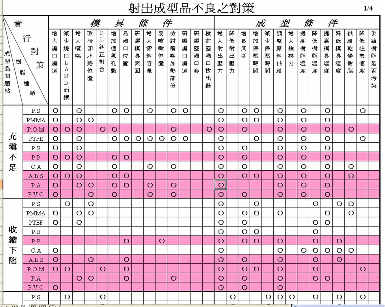

[原创] 独家放送塑膠射出成型品不良之對策(申精)
发表于 2008-11-15 11:18:20 | 显示全部楼层 |阅读模式 来自: 印度尼西亚
独家放送塑膠射出成型品不良之對策,相信对大家一定有用,如果大家认可的话,请顶起来!!, T* g; a) q& Q' |- W/ Y$ p
