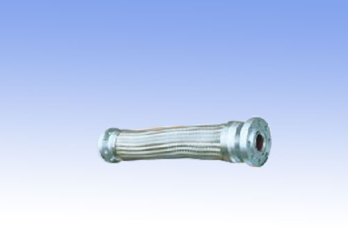

有没有一种金属软管,密封性能好,耐压高(15MPA),听说有,一直找不到,市场上有很多家用的,耐压只有几公斤。

有耐25MPa压力的金属软管(不锈钢),下列链接有售:

谢谢,这种长度都是出厂前制作好的,接头必须用专用设备吧
发表于 2008-11-16 07:42:52 | 显示全部楼层 来自: 中国河北保定
这个长度是可以定做的,接头应该厂家有卖的。

金属软管就是软管内带钢丝的那种,这软管很好买的啊。我们公司经常要买这种高压的软管。

软管本身的承压的能力是不强的,主要靠钢丝网套,高压一般采用多层网套
