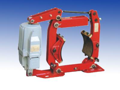

1  确定动力源,可用手动、脚踏、电磁、液压、气动等。
! @8 o  s' Z& a( z  F2 F7 Q0 s, m2  根据制动轮直径和长度设计制动块,制动块一般用两个相对安装。$ Q2 `; F0 x/ f/ i8 ?9 e
3  设计制动块支架,确定是常开或是常闭,一般二支架都是活动的,也可以一边固定一边活动。
: b7 N  J/ v2 G# [% A: W# f4  设计复位装置,一般常开式用压缩弹簧,常闭式用拉伸弹簧。& Z/ _! W6 A/ T0 F/ ~$ [
5  设计动力源与制动块支架的连接件。
$ i0 T8 a' \% d% g' u下图是液压块式制动器:
7 s) V/ }2 Q$ |0 H' A& M1 t+ d& P) q* F, k4 q( ^
