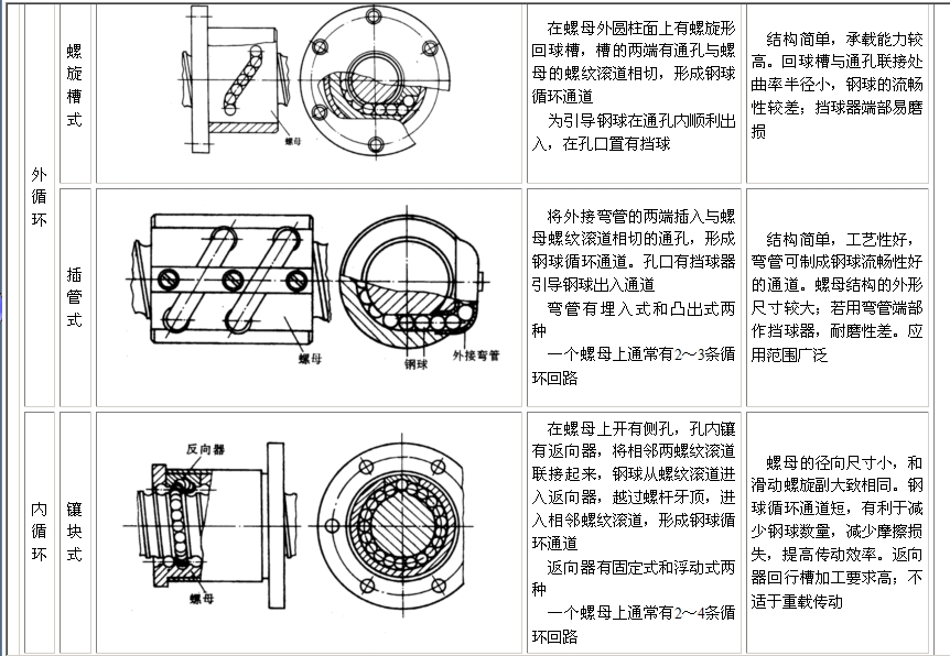

大家来讨论,内循环滚珠丝杠与外循环滚珠丝杠循环形式不同的原因。
3 i+ P8 [$ R' w' L! b4 E! Z在选择上是否有需要着重考虑的地方?

内循环不占用空间,外循环占有的空间大。

转自《机械设计手册(新编软件版)2008》2 y) X* f0 J# P( h9 z
