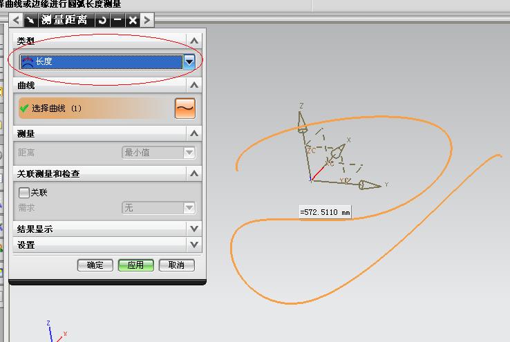

发表于 2008-11-15 16:45:08 | 显示全部楼层 来自: 中国山东青岛
分析------>测量距离
/ e# o$ _! s* k( |. O. R: m" _% g 1.JPG
