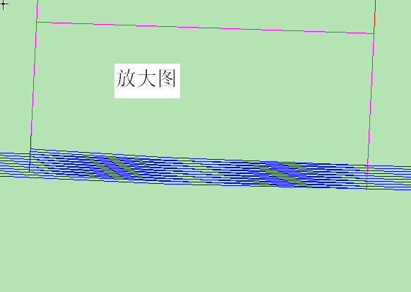

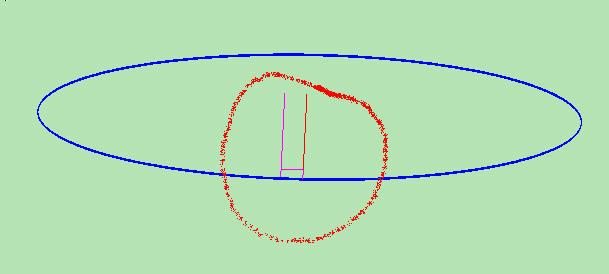

发表于 2008-11-15 14:07:30 | 显示全部楼层 |阅读模式 来自: 中国广东佛山
最近很多网友问道CIMATRON雕骨位(深槽)螺旋下刀的方法。- ^- X7 C8 I. n) c; C
(个人认为用Z字型下刀的方法比Z字型走刀在保护刀具的相同效果下更有效率。)- r$ Z; s- {1 O9 W$ J7 X% z
下面就我个人见解,抛砖引玉,大家来讨论下:! [1 c- Q; T. _8 u
1.任意形状2D封闭轮廓,
, w' n9 D+ c7 T3 V( f" h方法如下图

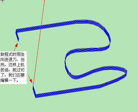

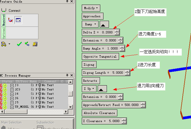

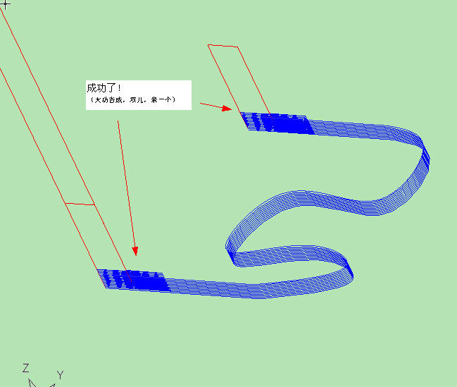

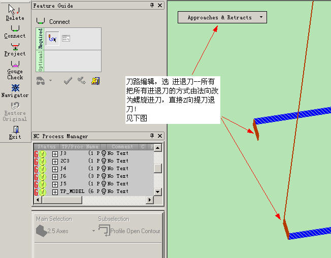

 楼主| 发表于 2008-11-15 14:43:19 | 显示全部楼层 来自: 中国广东佛山
2.2D开放轮廓
; |1 k; m9 O5 a( i' Q) x开放轮廓的Z字型下刀不能用程序直接做出,要用下编辑刀路。8 r8 h+ k2 l' n. r! g! b! d7 u7 f
见下图

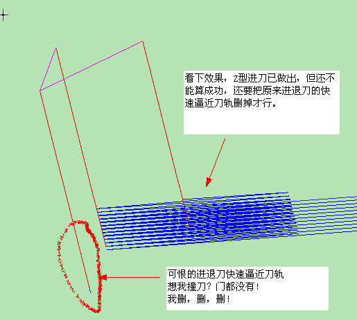

 楼主| 发表于 2008-11-15 14:50:52 | 显示全部楼层 来自: 中国广东佛山
补充一点,用编辑刀路的方法做出Z字下刀的效果,先觉条件是2D开放轮廓的起始和(或)结尾要有一段合适长度的直线轮廓, 因为CIMATRON现在还不能像2D封闭轮廓一样跟形. , n( t3 R% P+ u' u
还有3D轮廓的Z字走刀还没搞出来,知道的说说。

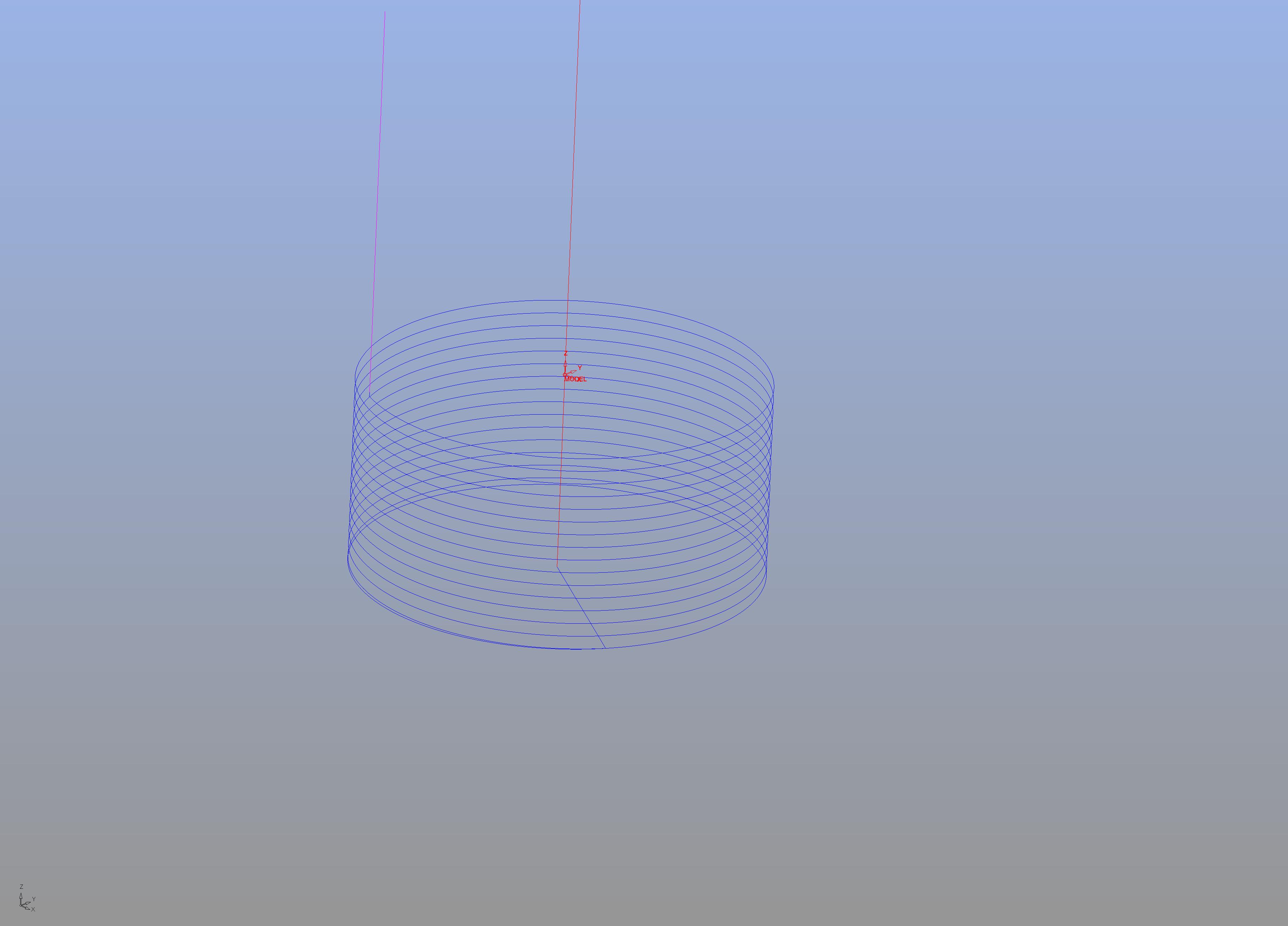

1.JPG 我也来看看
6 n) D& U, C+ N, h) k4 [不知E版2.5何时能够这样

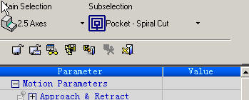

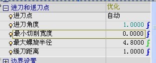

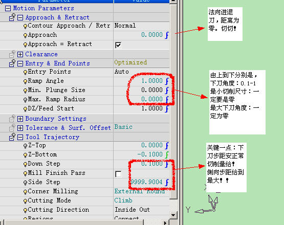

发表于 2010-1-12 18:16:35 | 显示全部楼层 来自: 中国重庆
e版可以啊
6 q# d8 t8 c: l" P用2.5轴环切
3 k% b( l* K6 U- h0 l7 L螺旋半径设0- \$ H* f- u  |- m! Z
切屑宽度最大值
; H2 W6 p2 h2 s: t$ n/ Z1 B# _9 E进刀设最深
) P( ~; B6 y' O9 H3 G& W) v假如是50MMH
7 m6 n$ U% o" a% K那就设50) }. e+ F, i: W- L/ g
通过该下刀角度来控制刀每走一圈的深度
发表于 2010-1-13 09:44:04 | 显示全部楼层 来自: 中国浙江绍兴
e版可以啊
8 u4 K, X7 z; j: L7 S) X用2.5轴环切% C' G% A: o# ^: F  e+ |
螺旋半径设0
8 U; F/ Z5 C8 N切屑宽度最大值$ }+ \" m$ _' i0 d3 @
进刀设最深. z& ]: ~/ m( e7 q9 Z/ q* B
假如是50MMH, K7 g2 w" K( u0 c5 S) h% ^  c
那就设501 Z$ Q% V2 n# V" p( F
通过该下刀角度来控制刀每走一圈的深度
/ P$ D" j4 \3 o4 ?; B3 T% a274161950yang 发表于 2010-1-12 18:16 http://www.3dportal.cn/discuz/images/common/back.gif
1 h* X2 ^9 s3 d
3 I# g& y8 W- n9 S8 V: a: ^
! E* G7 U' E7 X- B; i
# o: D: f+ K8 l: P* k# g这种方法是可以的      可惜的“开放轮廓铣”和“封闭轮廓铣”里都没有下刀角度这一项
4 b! v2 a: v6 A% m5 Q9 E/ Z 111.jpg

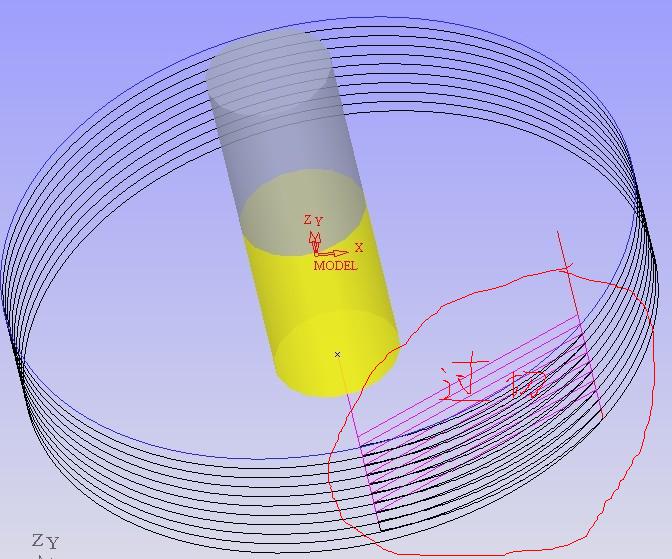

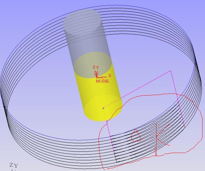

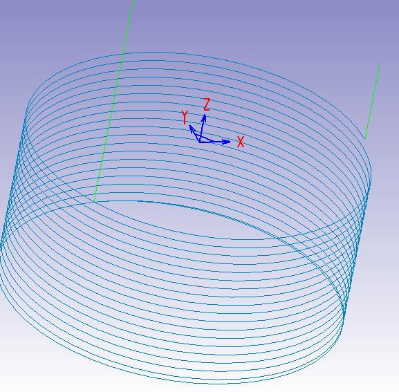

发表于 2010-1-13 10:14:04 | 显示全部楼层 来自: 中国浙江绍兴
在此还要提醒一些新用户在使用楼主提供的第一种方法时,要注意“内部安全高度”最好不要设定“增量”
  I; H5 y* k4 @# X* l
+ t  z- B& _5 Y3 b9 c5 v/ E这样在加工时可能产生过切现象
  j5 }8 c# z$ \5 p# G+ v
& x+ C2 ~0 l7 j( N
' ~) e5 h. k" g% ^( [6 _

呵呵,我觉得不用那么麻烦,直接用2.5轴,开放轮廓 就行了。) S0 E: X6 \5 C, ^9 g5 w
选 法向进退刀,进推刀延伸都选0就行了。
