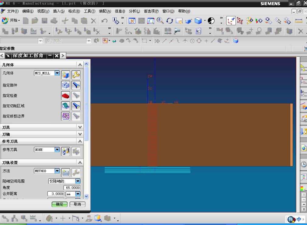

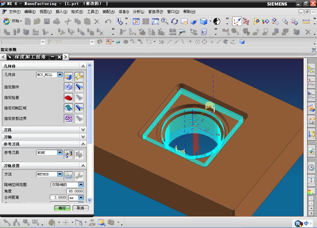

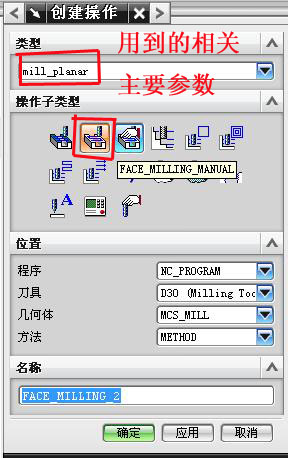

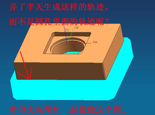

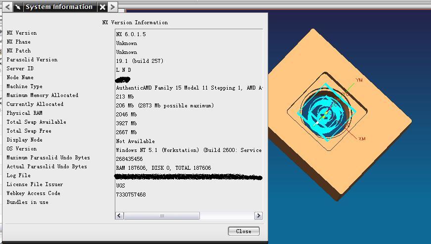

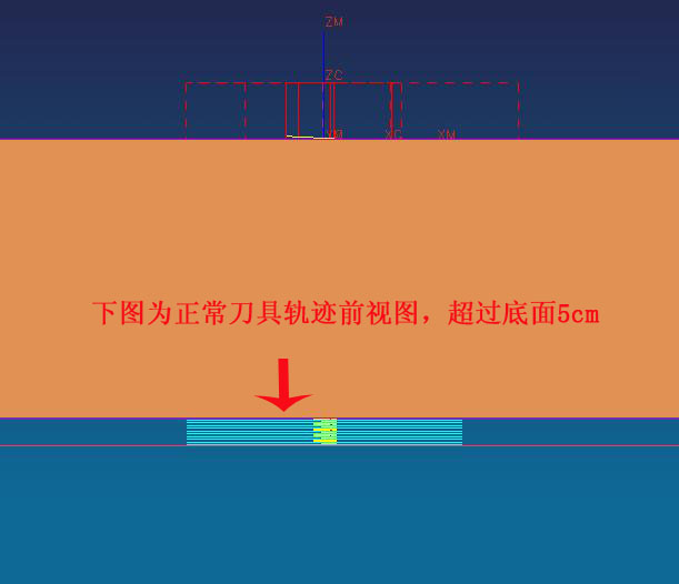

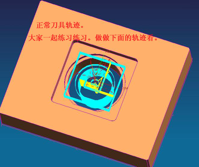

相信很多朋友都见过这个题,是金瓷加工教学里面的。原来的刀具轨迹是在ug2.0下生成的,现在用ug6.0按照金瓷加工教学里介绍的方法来做,却怎么也做不出来。本人初学者,希望高手帮忙解答一下,先在此对你说声谢谢!  C8 ?( n4 @" Q0 d+ q$ |
9 q5 g+ S1 C. t. n8 l我需要大家帮忙用5.0或6.0生成一下刀路看看
* }5 u2 ?. |! Z: G  `+ Y
8 L6 n7 D. w) @9 p2 E1 b; n, a附件里有pat源文件(ug2.0下的),并有2.0下刀路。下面的图片含有相关参数,正确刀路,我做出来的几种错误刀路,更详细的参数rar附件里面有。做好之后可以对比一下~& R* [8 U7 Y' z3 T
5 q, D+ ^7 c# [; j  ]1 m大家一起来试试吧~(请用5.0或6.0的做,因为这两个版本比较相似)( r# T: T0 y' c/ u6 J) c$ m, H

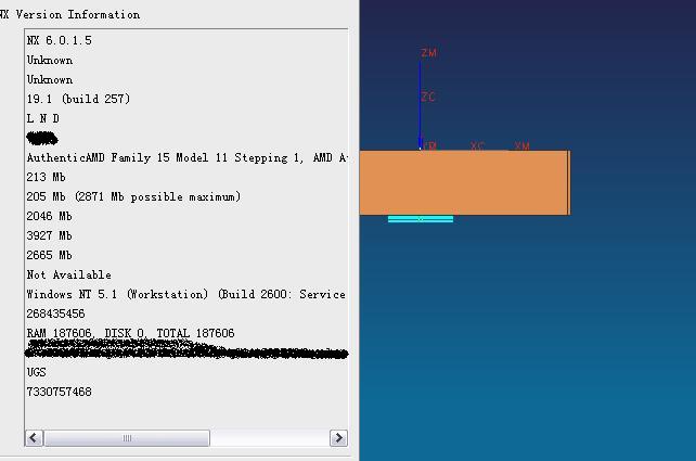

发表于 2008-11-15 17:44:59 | 显示全部楼层 来自: 中国北京
怪的很,如果轨迹不超过底面5毫米的话还能生成,但是一偏出5mm,就会和LZ的最后的图那样,- Z* ^4 L" R% {3 {: h8 l& u
以前生成这种刀轨从没用过这种方法,以前一般都是用型腔铣的,今天才晓得还可以用这种方法,- @" Y; K& o8 i& L
在6.0里型腔铣还是可以生成那样刀轨的) }5 Y- e$ A$ r3 w! H

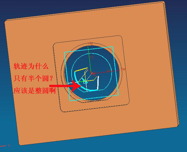

发表于 2008-11-16 23:06:03 | 显示全部楼层 来自: 中国内蒙古包头
不知是否正确
发表于 2008-11-16 23:24:48 | 显示全部楼层 来自: 中国内蒙古包头
请楼主再看一下是否正确

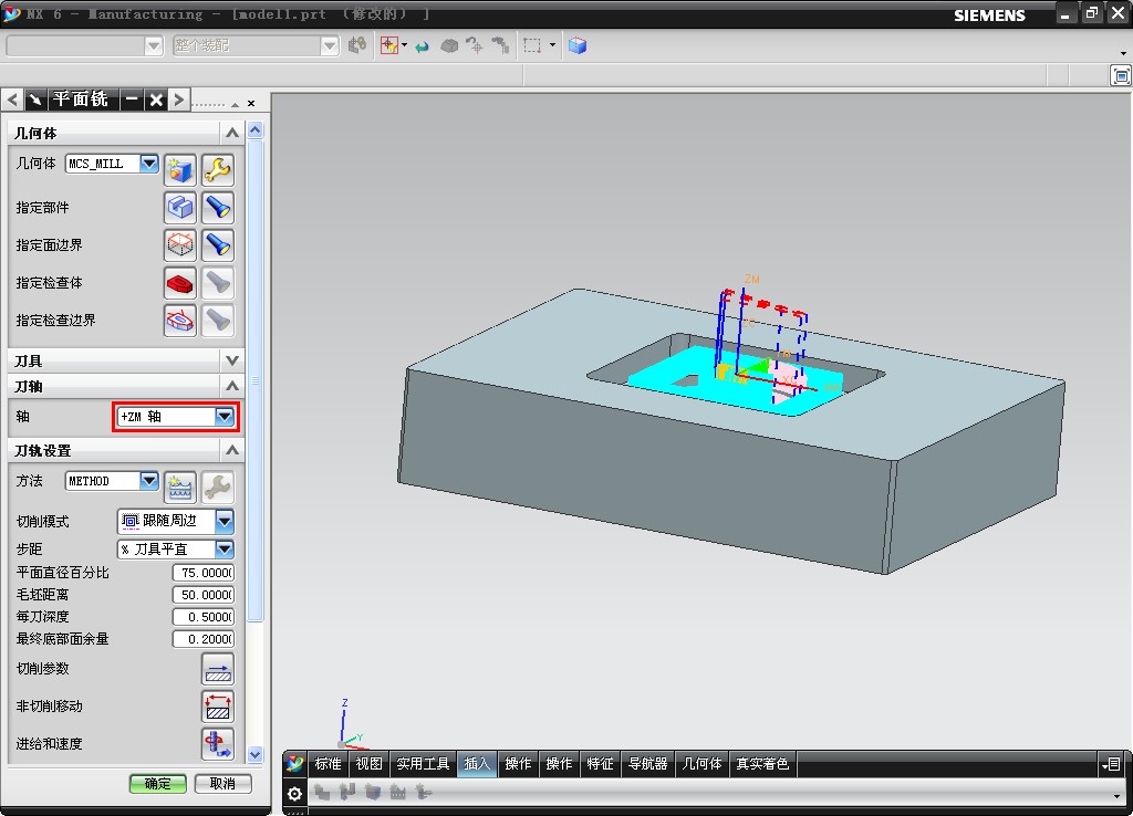

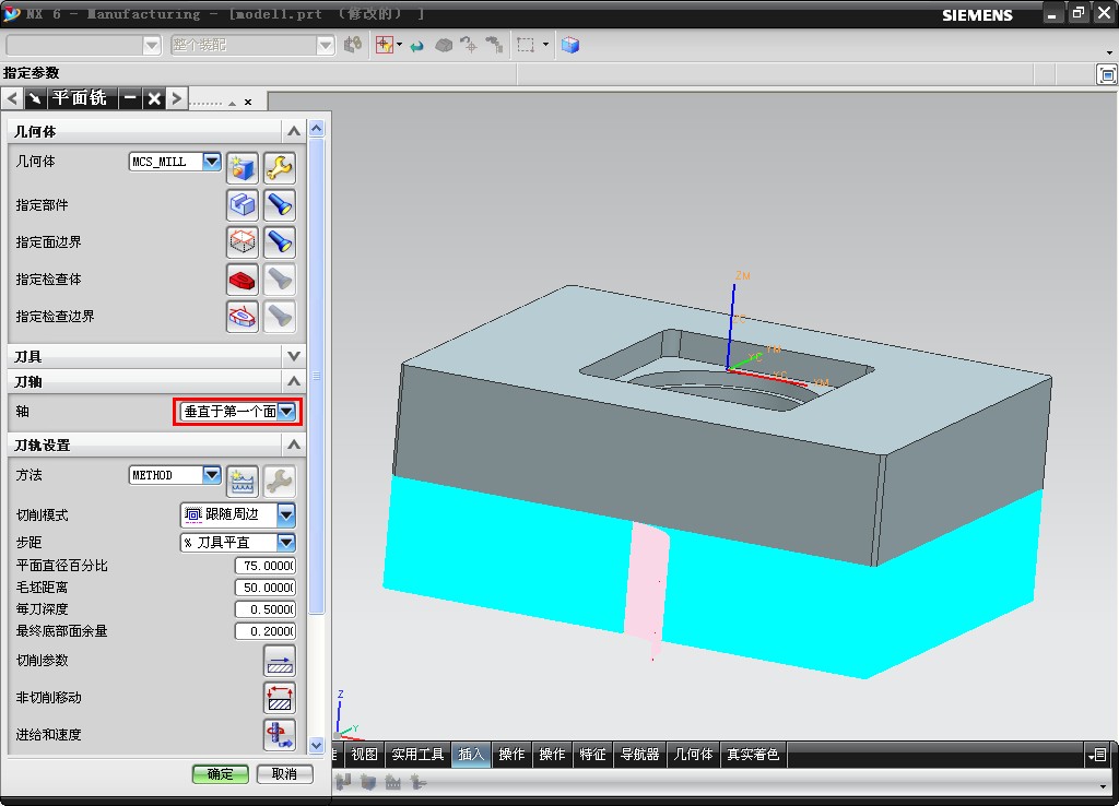

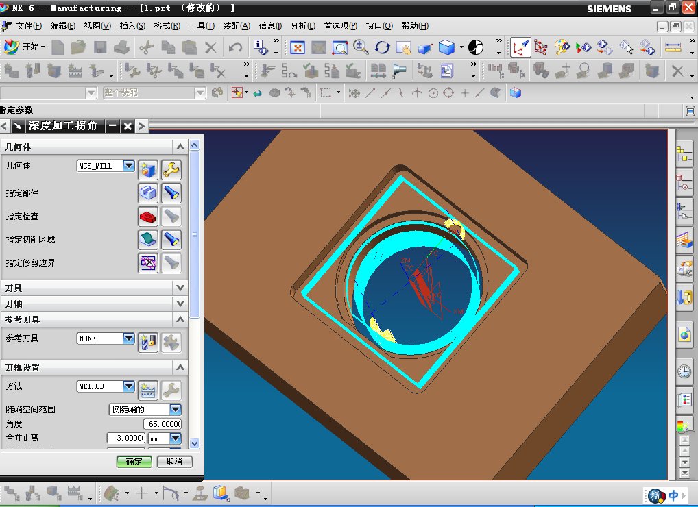

发表于 2008-11-17 07:04:32 | 显示全部楼层 来自: 中国山西朔州
在“刀轴”选项中,选不同的选项时,其生成的刀路是不相同的。请看下面两个图。

 楼主| 发表于 2008-11-17 09:18:30 | 显示全部楼层 来自: 中国河北廊坊
原帖由 sxsanyi 于 2008-11-17 07:04 发表 http://www.3dportal.cn/discuz/images/common/back.gif
+ a  W$ M' k$ [在“刀轴”选项中,选不同的选项时,其生成的刀路是不相同的。请看下面两个图。
* Z& _3 v+ a# \1 b
+ N4 i. y- I3 Q( B# t3 U
这位兄弟说对对了~!按照他所说的将刀轴方向改为沿着Z轴就可以了!
 楼主| 发表于 2008-11-17 09:23:10 | 显示全部楼层 来自: 中国河北廊坊
原帖由 三人行必有我师 于 2008-11-16 23:06 发表 http://www.3dportal.cn/discuz/images/common/back.gif
7 [& ~: @6 v5 M7 m不知是否正确
1 g* |# ~' Q) o8 _) |
1 {/ ]9 d/ o9 p+ r- q6 y这位兄弟做的圆孔中间部分为什么没有轨迹?
; c6 m" ]' J) J4 A$ P2 O* F; f; V加工模板是按照4副本.jpg中的模板吗?
